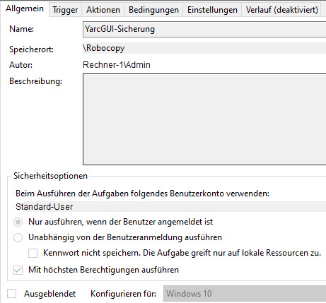

Ich habe auf dort dem Standard-User die Admin-Rechte weggenommen und stattdessen einen neuen Admin-User angelegt. Danach habe ich in der Windows-Auftragsverwaltung die Aufgabe neu erstellt mit dem Unterschied, dass der Autor jetzt der neue Admin ist und beim Ausführen der Aufgabe das Standard-Benutzerkonto verwendet werden soll (siehe Grafik)
