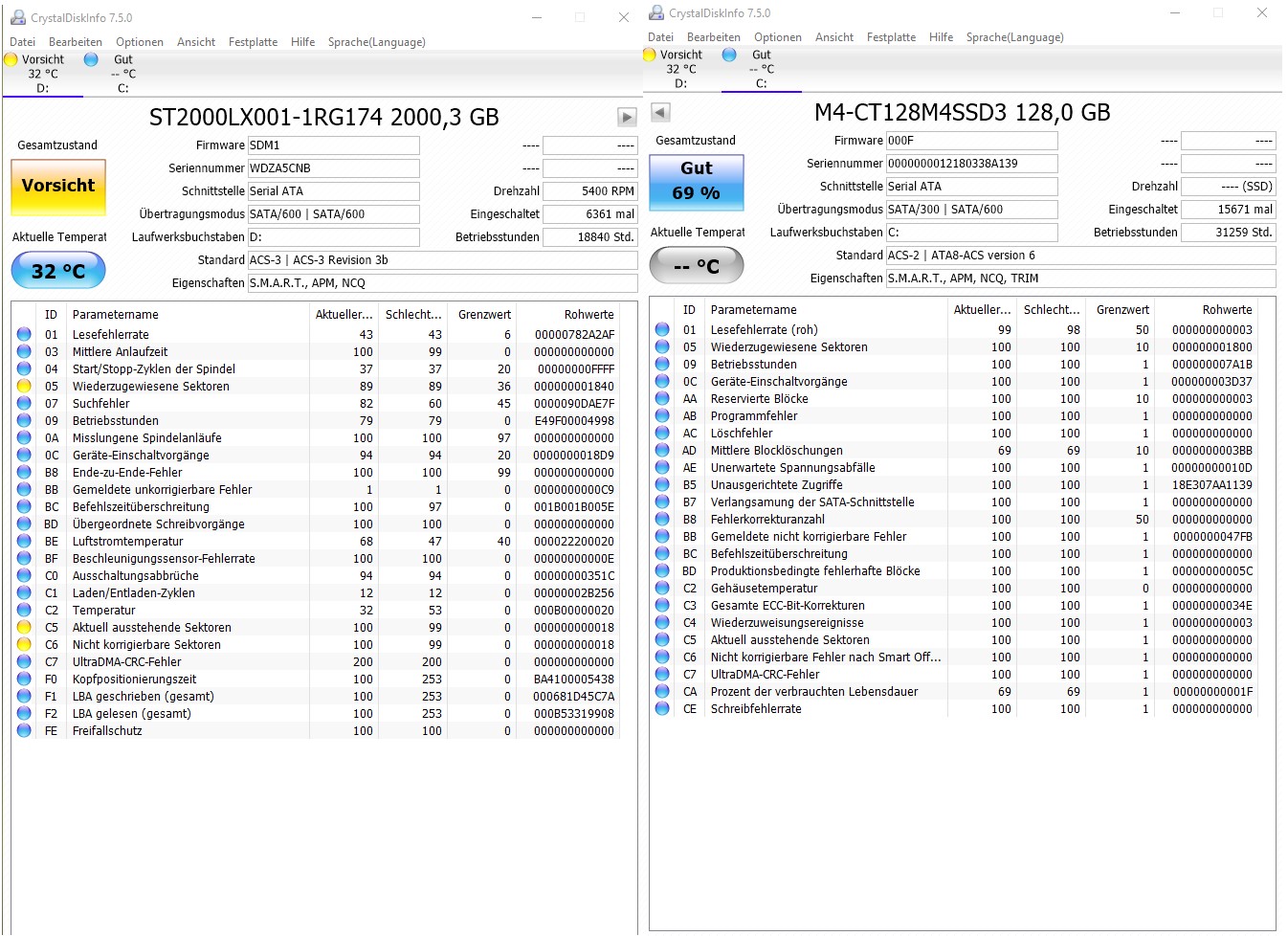

CrystalDisk warnt auch vor der Daten-HDD D:
Es sieht also anscheinend offensichtlich danach aus, dass einfach nur die HDD Schrott ist? Würde das alle Bluescreens erklären? Festplatte wechseln und gut ist?

Die SSD M4-CT...... ist noch Gut, öhne die HDD ST20000..... sollte der PC noch starten.

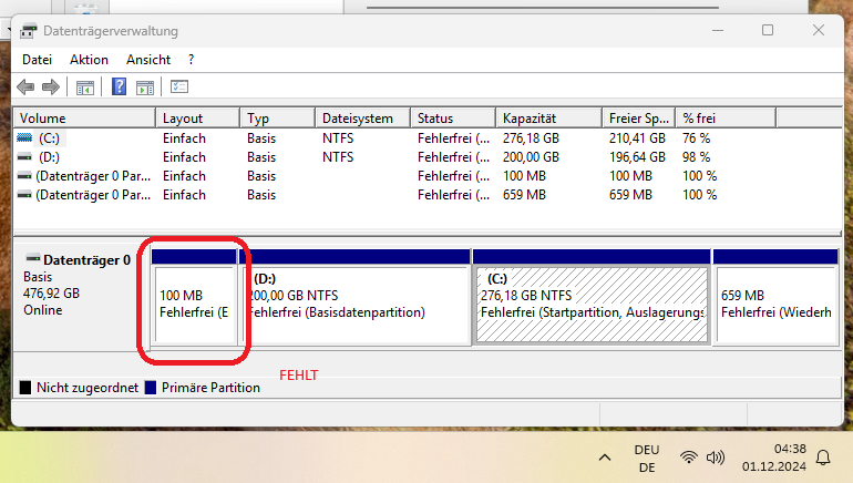

Aber zeig doch bitte einen Screenshot der Datenträgerverwaltung, sollte der PC laufen.
Da fehlt mir die 100mb Efi start Partition. Da vermute ich, dass dein PC ohne die angeklemmte HDD läuft, teste doch einfach mal.
Aber auch die SSD mit 69% würde ich bald auswechseln.
Oder nach 12 Jahren über einen neuen Laptop nachdenken.

Eine 128 GB Disk für ein OS ist nie zu klein! Du betreibst ein System im BIOS-Modus mit einer 2,5" GPT-Disk und wenn du die beiden Recovery-Partitionen zusammenlegst und eine 1 GB Partition daraus machst, hast du schon was gewonnen. Sieh erst mal zu, dass du die HDD-Daten auf die neue Disk bringst. Die Auslagerungsdatei auf eine HDD zu legen, ist nicht die allerbeste Idee.
Die von Ponderosa erwähnte 100 MB EFI Partition fehlt bei dir nicht!
