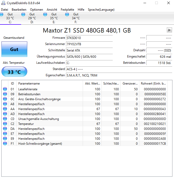

Kannst du das Tool CrystalDiskInfo starten und uns einen Screenshot posten?

@Bruzla Danke für den Tipp. Hilft dir das was?

Also grundsätzlich scheint es so, als seien alle Platten in Ordnung. Aber es kann trotzdem sein, dass eine Platte spinnt, das muss nicht mal dann sie Systemplatte sein, eine andere fehlerhafte Platte kann auch zu Instabilität führen.
Du solltest mal Alle Platten die du nicht brauchst abstecken.
Nur deine Systemplatte anstecken, da mit einem USB-Stick nochmal sauber Windows 10 neuinstallieren und testen. Achte dabei darauf, dass du nur Software installierst, die du wirklich nutzt. Keine TuneUp Tools, keine extra Virenscanner und so weiter.
