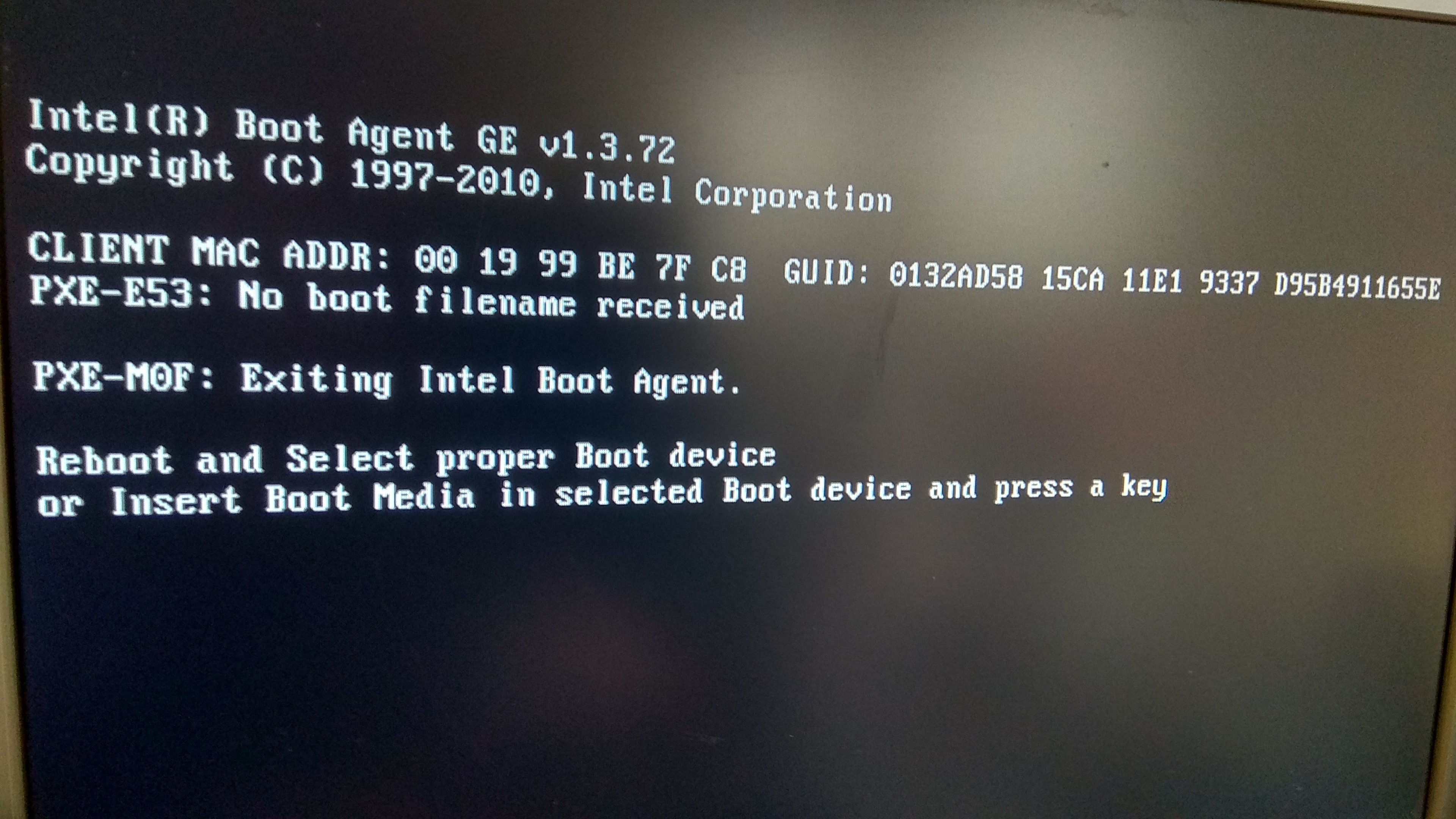

Hi, wollte das selbe gerade bei meiner 2. Platte machen aber da bekomme ich bei der Eingabe fixboot " element nicht gefunden". Bei fixmbr steht der Vorgang wurde abgeschlossen. Weiß jemand was ich da machen kann?
Es kommt auch nicht die Meldung das der bootmgr fehlt sonder das hier.

Da solltest Du mal den Boot übers Lan (PXE) abstellen, das ist ja nun als Bootdevice eingestellt. Ist denn die zweite HDD überhaupt bootfähig eingerichtet worden bei der Installation?

Ich konnte bevor ich die Festplatte die zuerst drin war entfernt habe das Windows das auf dieser Festplatte installiert ist starten. Aber seitdem ich eben Festplatte 1 ausgebaut habe funktionieren die 2 ssd's nicht mehr. Bei der einen konnte ich es mit den Tipps von oben beheben aber bei der zweiten funktioniert das leider nicht. Wenn ich /scanos eingebe zeigt es mir auch an das Uf dieser Festplatte Windows 7 installiert ist aber es startet nicht. Wenn ich beim Hochfahren diese SSD auswähle dann kommt eben genau diese Meldung.
Ich habe Windows von CD aus gestartet und der Befehl fixmbr funktioniert aber der Befehl fixboot eben nicht. Es wird über den Befehl scanos ja auch Windows auf der Festplatte gefunden. Ich verstehe das schon ich würde halt nur gerne wissen was ich dagegen machen kann.

bei der zweiten irgendwas mit " Intel Boot Manager" und es wird denke ich nach eine Festplatte gesucht.
Es wird nach einer aktiven Partition gesucht. Setze die vorhandene Partition auf "aktiv". Im übrigen könnte ein Screenshot von der Gesamtsituation nicht schaden.
