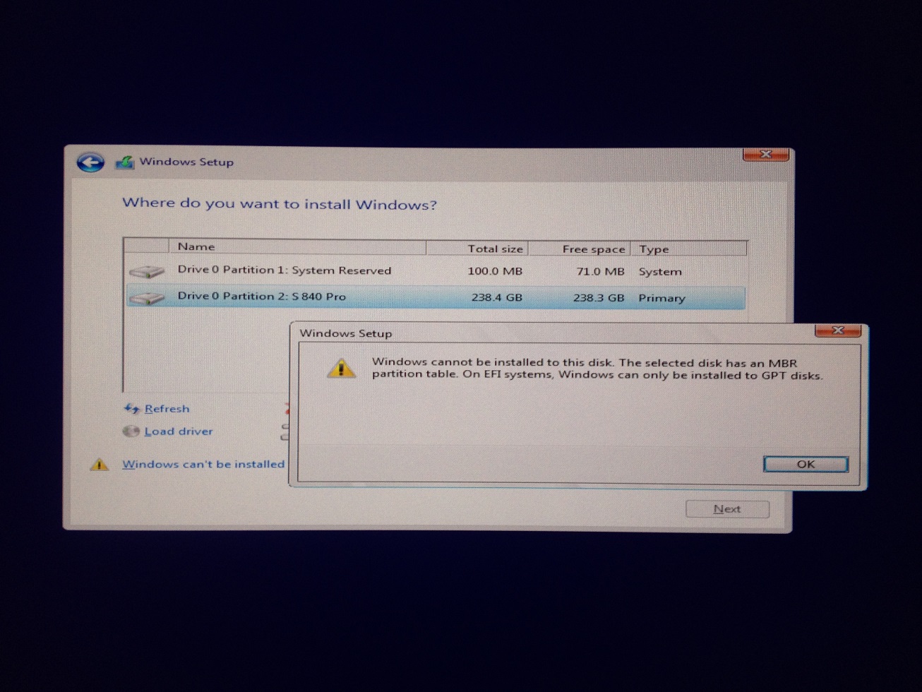

ich möchte von Windows 7 zu Windows 10 wechseln, nun habe ich mit Rufus einen bootfähigen USB-Stick (16 GB) erstellt, die Boot-Reihenfolge unter BIOS entsprechend geändert, bekomme nun diese Fehlermeldung:
Windows cannot be installed to this disk. The selected disk has an MBR partition table. On EFI systems, windows can only be installed to GPT disks.
Was geht denn nun ab?

Daten sind gesichert?
Wenn ja: Einfach die Partitionen löschen und die Platte quasi neu aufsetzen/formatieren.
Wenn du beim Start mit F8 (variiert je nach System) die Bootauswahl startest, gibt es 2 Boot Optionen. USB UEFI und USB LEGACY (oder ähnlicher Wortlaut).
Entweder nimmt du den legacy Boot Modus für eine Festplatte mit Master Boot Record, besser wäre aber die Festplattenpartition zu löschen und eine GPT Partition anzulegen.
Einfach den Stick mit Rufus noch einmal erstellen und dieses mal MBR statt GPT in den Rufus-Settings anwählen... ;)
Btw.: Außerdem alle Partitionen löschen, da Win10 gerne eine größere Speichermenge für "System Reserved" haben will.
Mache beide Partitionen leer und nimm den unbenutzten Bereich für die Installation.

Bei meinem BIOS kann ich wohl zwischen UEFI und Classic auswählen, aber bei "Classic" versucht er nur das Betriebssystem von der SSD zu laden, scheitert dabei (da formatiert) und gibt eine Fehlermeldung aus. Bei UEFI bekomme ich die Fehlermeldung siehe oben.

Also soweit ich das verstehe, geht es um die SSD auf der Windows installiert werden soll?

Es klappt einfach nicht, die Fehlermeldung ist nicht wegzubekommen.

Genau. Du hast zwei Möglichkeiten:
1. Wie gesagt Stick neu erstellen mit MBR als Option.
2. SSD komplett departitionieren, Rechner neu starten und neue Partitionen erstellen als GPT. Außerdem muss hierfür UEFI-Boot nutzbar sein (also im Bios/EFI korrekt eingestellt).
Da war vorher W7 drauf >> dann versuche mittels Diskpart die Platte zu cleanen, kann man ja auch bei der Installation aufrufen. Welches Board?
Hm warte mal, ich habe gerade (wie rg88 sagte) die Partition nochmal versucht zu löschen. Die erste hat sich, aus welchen Gründen auch immer, nicht löschen lassen. Dann bei der zweiten Partition versucht und siehe da, plötzlich war die erste weg und wurde durch eine ersetzt, welche die gesamte Größe der SSD freigegeben hat. Und nun ist die Fehlermeldung auch verschwunden und der Installationsprozess lässt sich fortführen (dauert eine Weile wegen USB 2.0). Also so eine Raketenwissenschaft ist das!

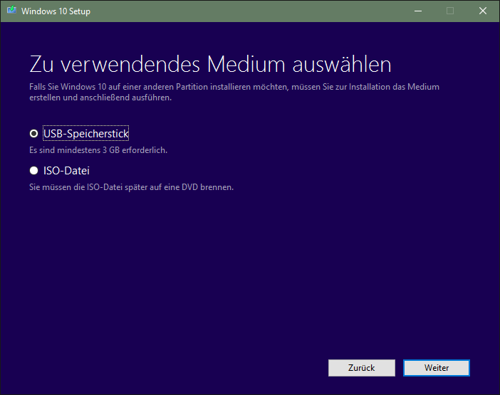

Windows 10 installieren downloden direkt Bootfähig auf USB stick mit dem Media Tool und installieren kann meine Oma.
Kein Diskpart keine ISO und dementsprechend auch kein Rufus um die Iso auf Stick zu bringen.

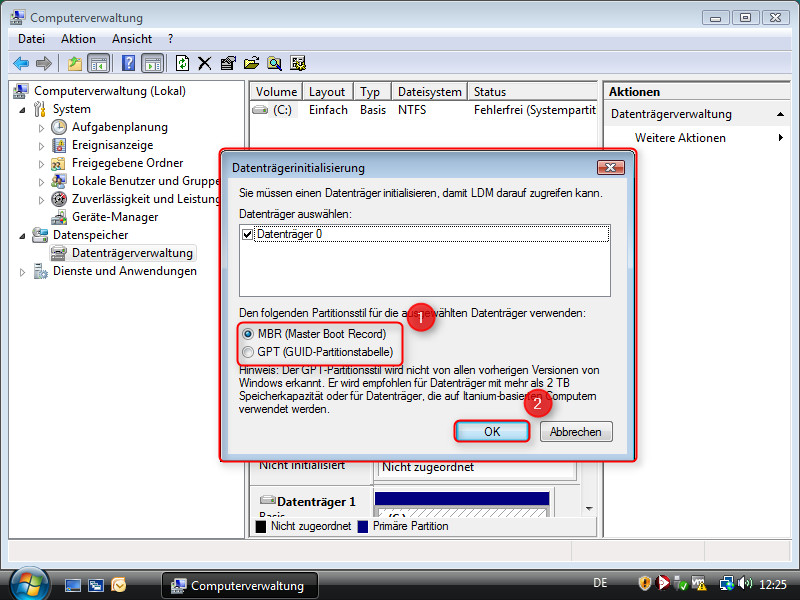

Das Bild hab ich doch nur gezeigt, damit einem das Fenster mit der Initialisierung von neuen Datenträgern und der Auswahl von MBR und GPT wieder in Erinnerung kommt.
Aber bezüglich deines Einwandes: Eine neue Platte MUSS initialisiert werden!
