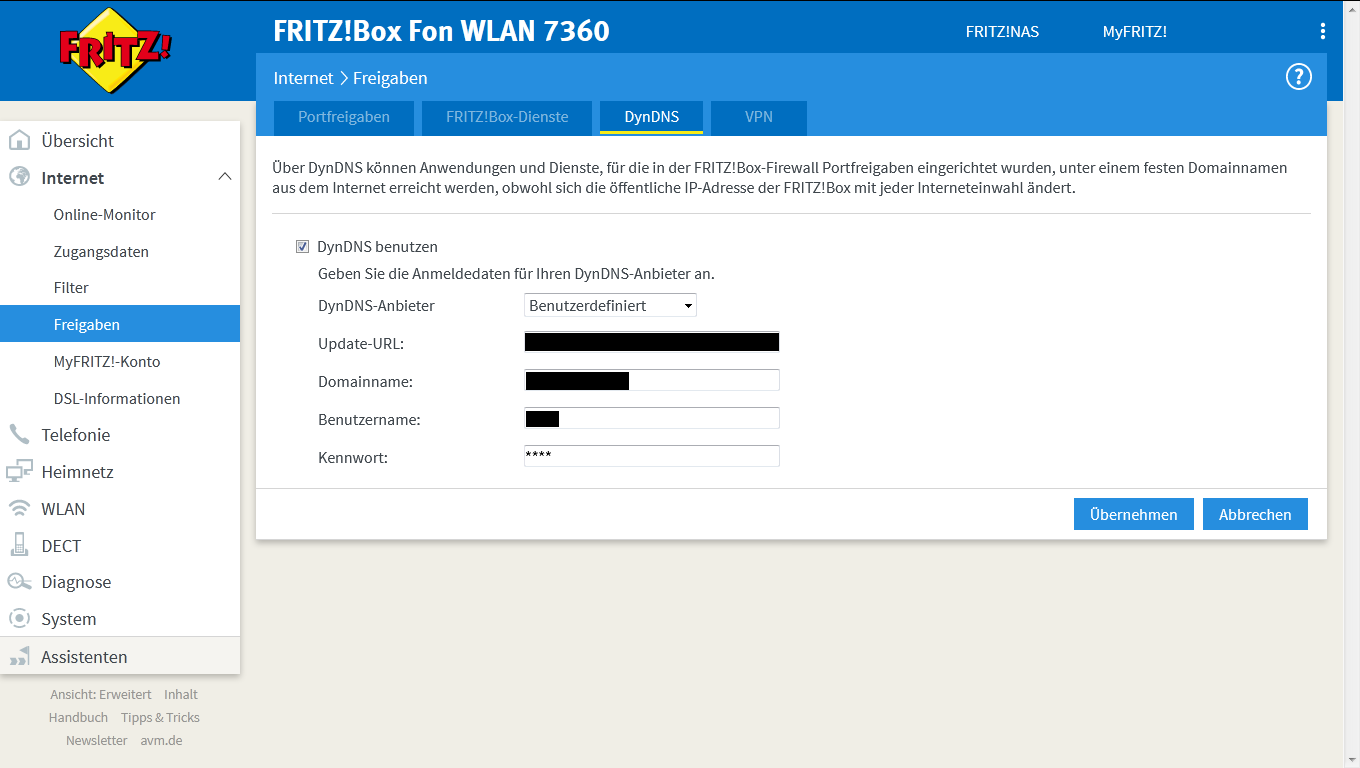

ich suche nach einer Software (am besten lauffähig unter Windows und Linux), welche meine IP bei meinem dyn-DNS-Anbieter (spdns.de) aktualisiert.
Bisher habe ich das über die entsprechende Funktion meiner AVM Fritz!Box 7360 verwendet. Dort gibt es neben einer Vorauswahl bekannter dyn-DNS-Dienste auch die Möglichkeit, einen "benutzerdefinierten" Eintrag zu erstellten. Dazu muss nur die Update-URL des Anbieters eingegeben werden - in meinem Fall
update.spdyn.de/nic/update?hostname=<domain>&myip=<ipaddr>
- und Benutzername und Passwort hinterlegt werden.
Hat jemand einen Vorschlag für einen passenden Client, der das selbe erledigt und unter Windows (idealerweise zusätzlich auch unter Linux) läuft?
Weshalb willst du die Aktualisierung denn nicht mehr von dem Gerät erledigen lassen, das eine Aus- und Wiedereinwahl als erstes mitbekommt?
Reaktionen: Bob.Dig
Die Fritz!Box hängt zwar noch als Switch/WLAN-AP/Anschluss fürs Festnetz-Telefon im Netzwerk, ist aber nicht mehr Internetzugangspunkt, da ich auf Internet über Mobilfunk umgestellt habe (eigener Router).
Hast du es denn trotzdem mal ausprobiert? DDNS kann auf verschiedene Arten aktualisiert werden bzw. die öffentliche IP kann unterschiedlich ermittelt werden.
a) Der DDNS-Anbieter nimmt implizit die Quell-IP der Anfrage, wenn nicht explizit eine IP übergeben wurde
b) Der Router kann die öffentliche IP von seinem WAN-Port nehmen und in die DDNS-URL einbauen
c) Der Router kann die öffentliche IP über zB checkip "von außen" ermitteln und in die DDNS-URL einbauen
ddclient ist beispielsweise darauf ausgelegt, dass er eben nicht auf dem Router läuft und muss somit zwangsläufig die öffentliche IP-Adresse über einen externen Anbieter beziehen zB checkip.org. Der DDNS-Client in einem Router kann das ebenso tun. Wenn das der Fall ist, kann ein Router auch einen DDNS-Account aktualisieren, wenn er einfach nur als Switch/AP im Netzwerk verwendet wird. Mangels eigener Fritzbox kann ich nicht beurteilen ob das funktioniert, aber einen Versuch wäre es wert.

Die Schwierigkeit dabei ist, dass die Fritz!Box auch noch über einen aktiven Internetzugang verfügt und dementsprechend wohl über ihren eigenen Internetzugang (mit einer IP, die mich eigentlich gar nicht interessiert, wenn ich unterwegs bin - das Internet der Fritz!Box ist einfach zu langsam - 9000 kbit/s Down geht ja noch, aber 287 kbit/s up macht keinen Spaß) updated.
Was leider keinen Sinn ergibt, ist die Fritz!Box als reinen Router zu betreiben (am WAN-Port), weil dann müste ich ja zwischen Geräten, die über die Fritz!Box am Heimnetzwerk hängen, und dem restlichen Heimnetzwerk wieder routen... eher unpraktisch.
Das ist natürlich etwas anderes. Wenn die Fritzbox einen eigenen Internetzugang hat, wird sie diesen auch für DDNS nutzen, das ist klar. Egal wie die Fritzbox die öffentliche IP ermittelt, sei es durch die IP am WAN-Port oder über checkip.org, o.ä., da wird jedes Mal die öffentliche IP der Fritzbox rauskommen.
Ich frage mich dann allerdings warum die Fritzbox überhaupt einen Internetzugang hat, wenn du ihn augenscheinlich gar nicht nutzt?
Naja, das Stichwort ddclient wurde ja sonst schon genannt. Du brauchst nur ein Gerät, das 24/7 online ist, um einen DDNS-Account zu aktualisieren. Wenn du kein solches Gerät hast - außer der Fritzbox - dann käme zB ein Raspberry PI in Frage. Da tut es dann selbst ein Raspberry PI Zero, wobei ich dann aber doch eher zu 3 bzw. 4 raten würde, weil man damit ggfs noch etwas mehr anfangen kann.
