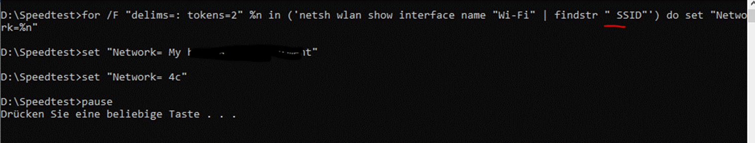

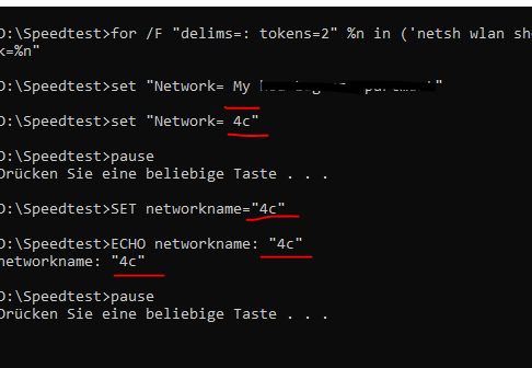

und liefert:

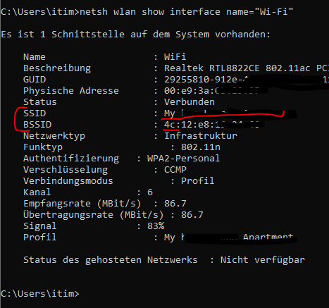

Ich vermute es hat damit zu tun, dass es auch die "BSSID" gibt.
Wenn ich netsh wlan show interface name="Wi-Fi" in cmd abfeuere, dann bekomme ich nämlich:

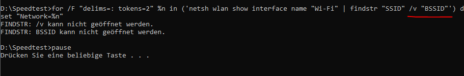

Daraufhin habe ich versucht, den o.g. Code um /v "BSSID" in verschiedenen Varianten anzupassen, aber erhalte nicht das gewünschte Ergebnis.

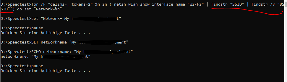

Braucht zwei findstr hintereinander, eins für gesucht und eins für den Ausschluß, läßt sich nicht in einem machen.
Code:
for /f "delims=: tokens=2" %%n in ('netsh wlan show interface name="Wi-Fi" ^| findstr "SSID" ^| findstr /v "BSSID"') do set "Network=%%n"

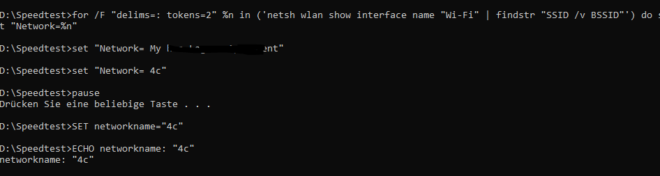

danke für die vielen antworten! ich komme jetzt erst dazu und gehe gerade mal von oben durch:
Mystery1988 schrieb:
Der Befehl sollte so aussehen findstr "SSID /v BSSID"
=> leider nicht
Tzk schrieb:
Könntest du nicht einfach nach dem kompletten String inklusive Doppelpunkt, also SSID : suchen? Die SSID hat immerhin ein Leerzeichen mehr drin als die BSSID. Damit wäre der String eindeutig?!
Ja, keine schöne Lösung, aber einfach.
=> leider auch nicht
Code:
=> ja, das ist es schon :) (hatte das auch mal probiert, allerdings die relevanz von pipe & hyphen nicht gerafft / gewusst) :
nochmals vielen Dank ... den Rest lese ich mir auch noch durch; aber fürs Erste reicht genau das.

BTW:
Raijin schrieb:
Wahrscheinlich würde schon ein banales Leerzeichen ausreichen: findstr " SSID"
=> das liefert es leider auch nicht
