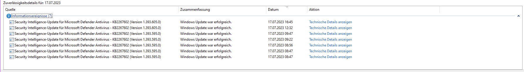

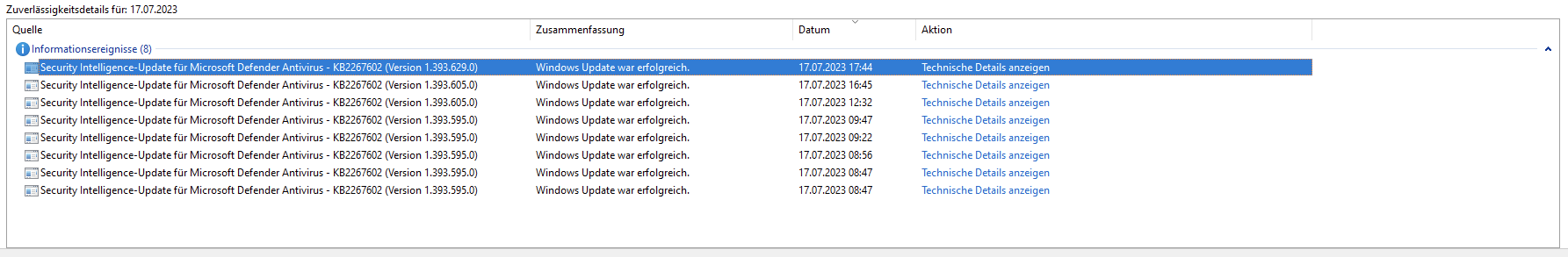

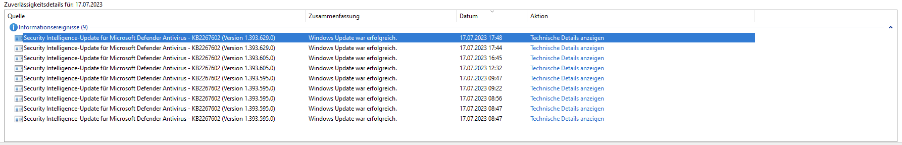

Der Windows Zuverlässigkeitsverlauf letzten beiden Tage:
Aktualisiert wird die Datenbank mit der bekannten Schadsoftware / Malware. Es ist dasselbe Verhalten wie bei anderen Antivirenprogrammen, die mehrmals täglich die Datenbank aktuallieren.
hattest du heute auch öfter die Updatesuche manuell angestoßen oder kamen die dann selbst im hintergrund? Wow..dann scheint es nicht nur bei mir so zu sein. Fehler von diesem Update?
Also kann ich wohl davon ausgehen dass es ein Problem von seitens Windows bzw. dem Update Service ist und nicht von meinem PC

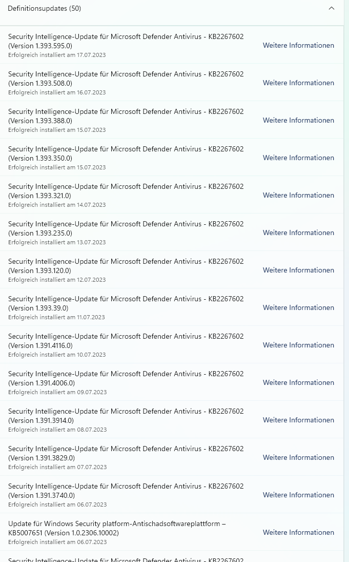

Das sieht bei mir auch so aus (allerdings ohne Updates manuell angestoßen zu haben)

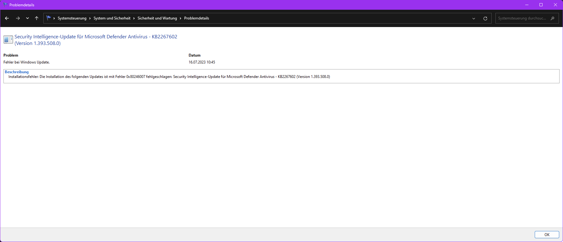

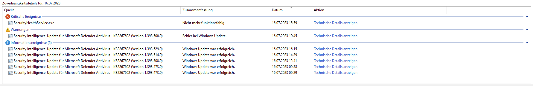

Nur bei einem Fehler beim Update, der bei der nächsten automatischen oder manuellen Suche nicht mehr auftreten wird.
Davor und danach wurde das Update erfolgreich installiert:

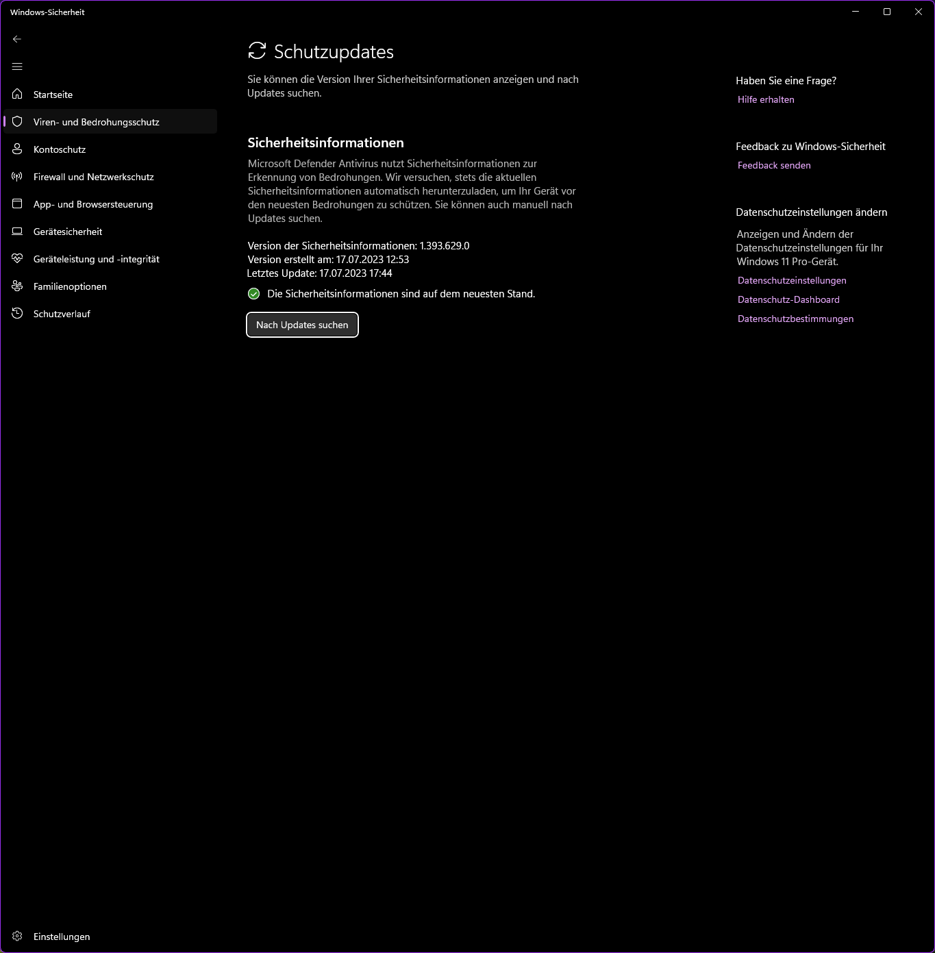

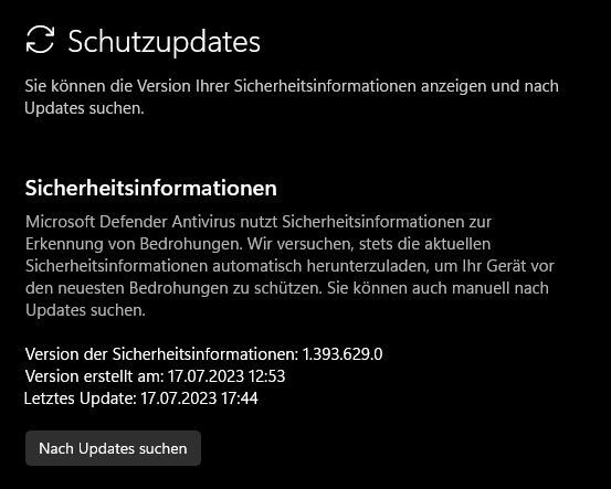

Wenn ich im Viren und Bedrohungsschutz dort nach einem neuen Update suchen lasse kommt bei mir auch nichts. Nur über die normale allgemeine Windows Update Suche.
