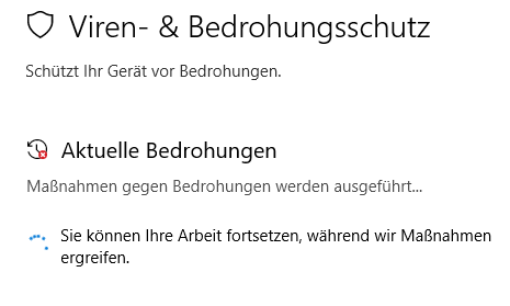

Wenn ich auf Entfernen & Aktionen Ausführen klicke kommt stundenlang dieses hier - entfernd wird aber nix, auch nicht die wenige kilobyte kleine eicar.com-Datei:

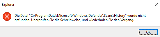

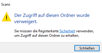

Ich bekomme diese Info, wenn ich versuche die Datei zu öffnen per copy & paste vom Pfad in den Explorer:
Ich versuche also den Ordner zu öffnen. Aber ich habe keinen Zugriff auf den Ordner. Wie bekomme ich diesen?

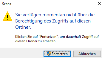

Bei Fortsetzen kommt folgendes:

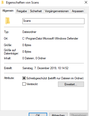

Pro. Der Ordner scheint aber ohnehin leer zu sein - daher auch das "wurde nicht gefunden" - ist ja ungleich: "kein Zugriff":
