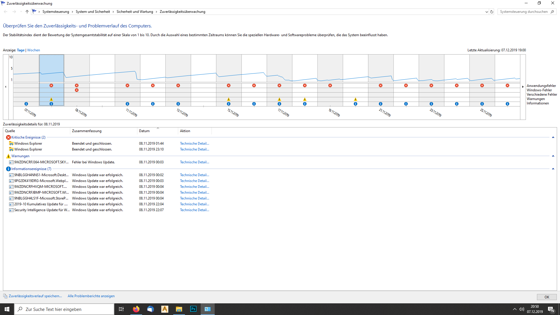

Was sagt der Zuverlässigkeitsverlauf zu kritischen Ereignissen? Da muss ja was existieren! Was ist installiert, was liegt im Autostart? Alles im Autostart mal deaktivieren, möglicherweise tritt dadurch ja schon eine Verbesserung ein. Und dann kann man durch nach und nach aktivieren der Autostarteinträge herausfinden welches Programm der Verursacher sein müsste.

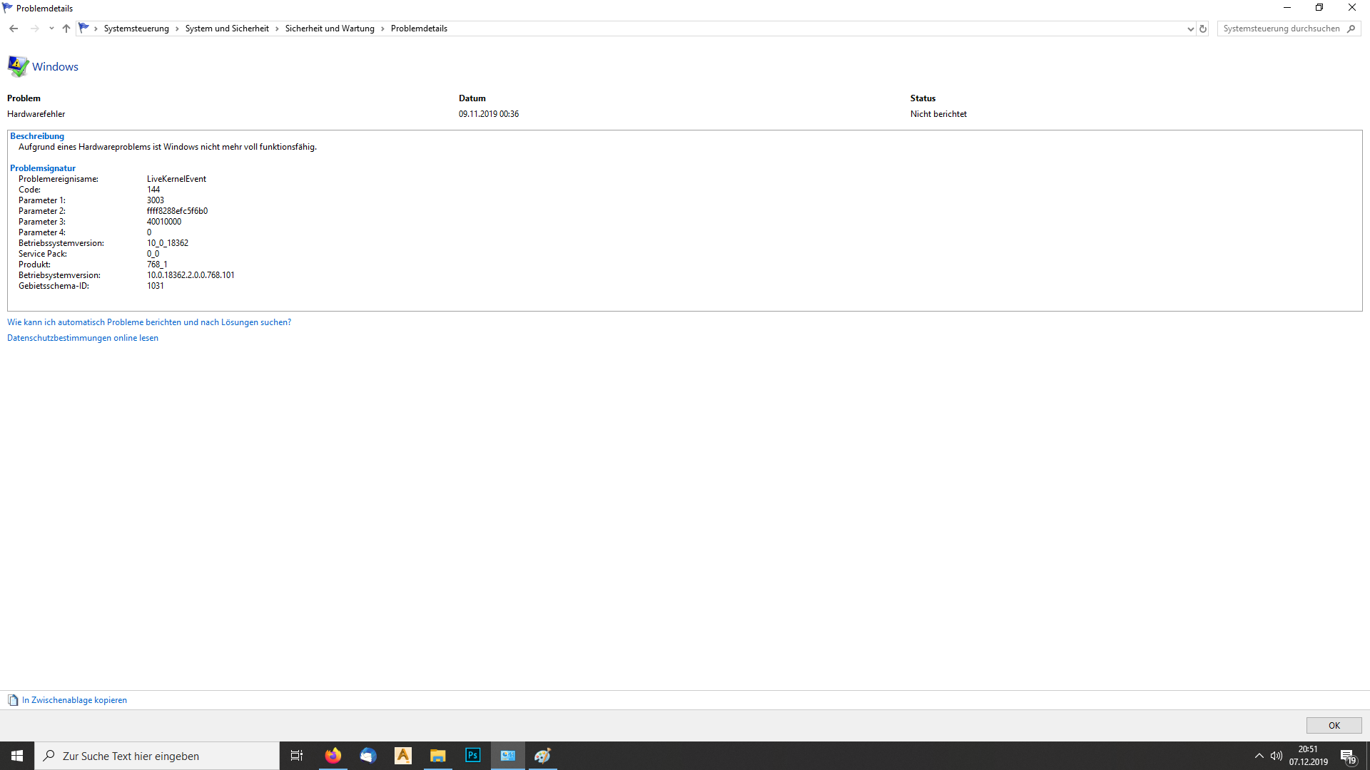

Interessant!! Den Zuverlässigkeitsverlauf kannte ich noch gar nicht! Entweder hat der nur bis zum 08.11. registriert oder dort fing es an. Ich tippe auf ersteres.
Sind unter anderem aber auch hardwarefehler dabei, genauso wie fehlgeschlagene updates.
