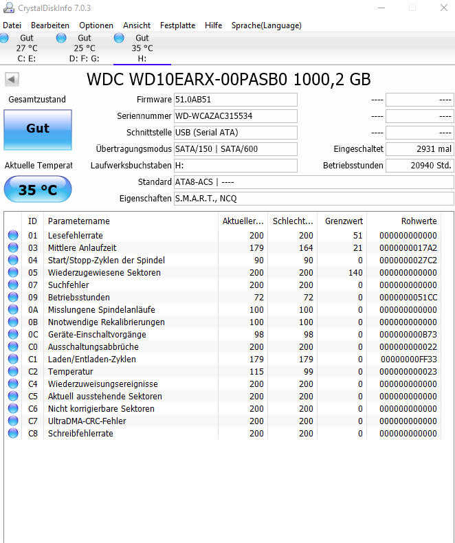

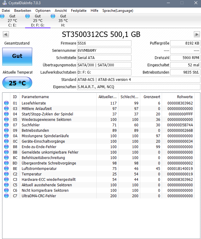

So hier schon mal ein Bild von CrystalDiskInfo
Auf DIESER Platte ist nichts ersichtlich, die anderen Platten ? Mal ein Surren oder lange Ladevorgänge (Geräusche) gehört beim Betrieb es PC ?

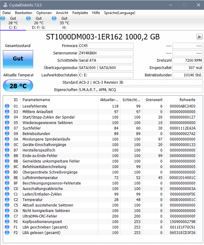

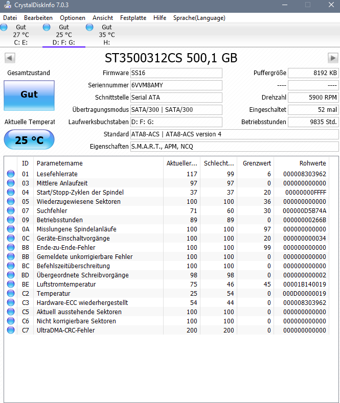

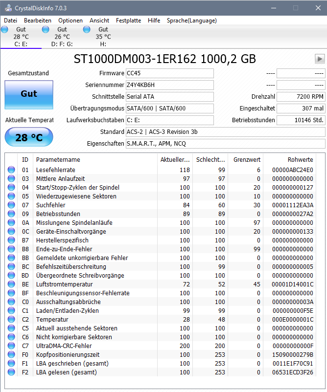

So hier noch die anderen Screens

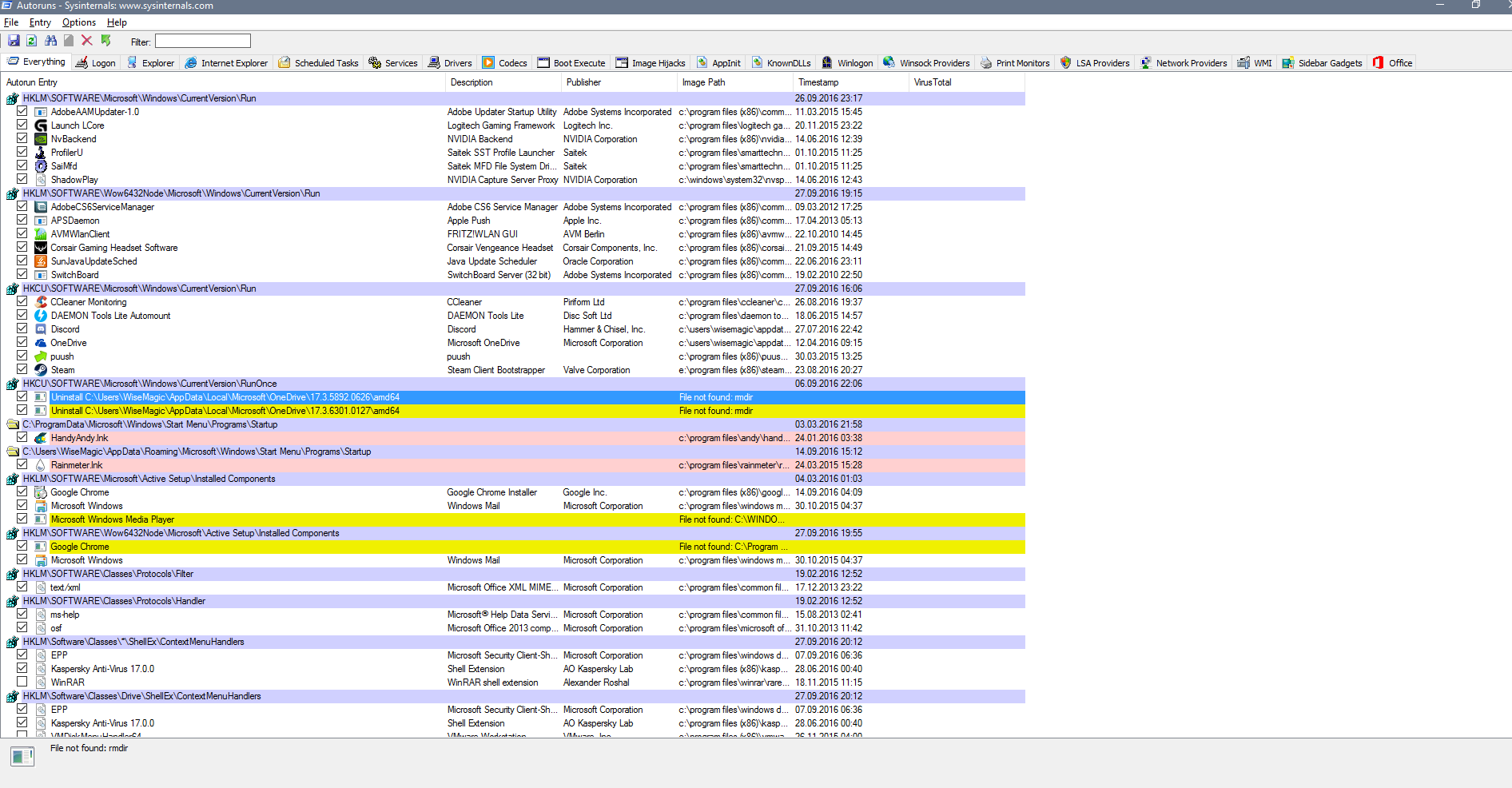

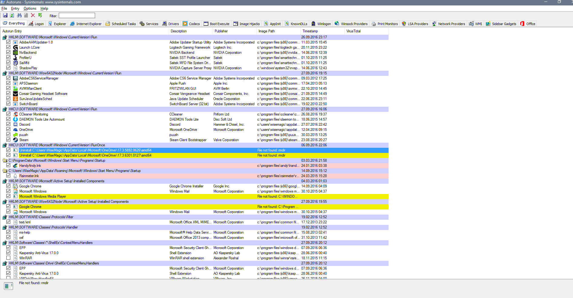

Gerade eben sprang mein Hintergrund auch auf Grün um nachdem der Explorer mal wieder abgestürzt ist. Mit dem Programm Autoruns habe ich unter dem Reiter "Explorer" nur die Microsoft aktiviert. Bin mir aber nicht ganz sicher ob das alles so korrekt ist.
Wie gesagt mein Bildschirm ist jetzt Grün :-(
Also die Platten haben KEINE SICHTBAREN (SMART) Defekte. Kopfschlagen oder Surren gehört ?

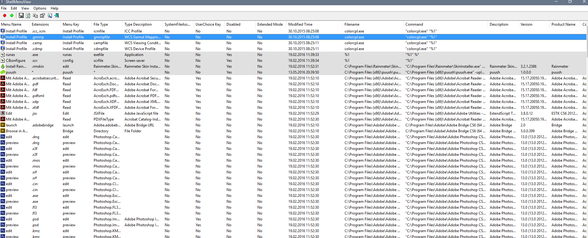

Habe hier noch einen Screen zu ShellView, die ersten 4 kenne ich nicht und kann diese auch nicht deaktivieren. Dazu gibt es auch keinen Dateinpfad.
Ansonsten kommen weiter unten noch folgende Hersteller, Adobe Systems, Microsoft System, und Video Lan. Diese auch noch aktiviert, da ich die Adobe Programme schon ewig habe, genau so wie den VLC Player

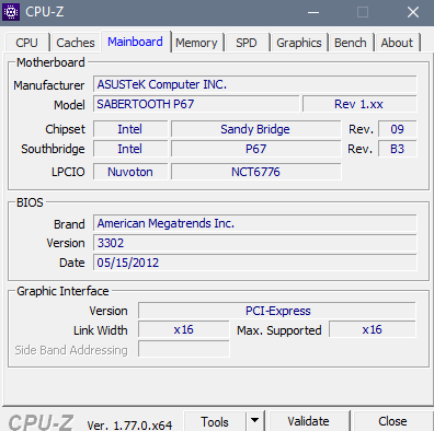

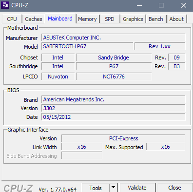

Also keine Datenträgerfehler. Ist das Mainboard BIOS aktuell gehalten ?
Ich gehe mal davon aus, ich selber habe aber nix gemacht. Wo kann ich das ersehen?
Ich denke das es die aktuelle Version ist, habe nix anderes gefunden, denke aber auch eher an Softwareprobleme

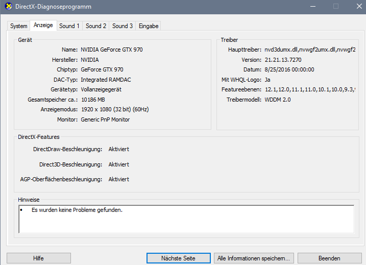

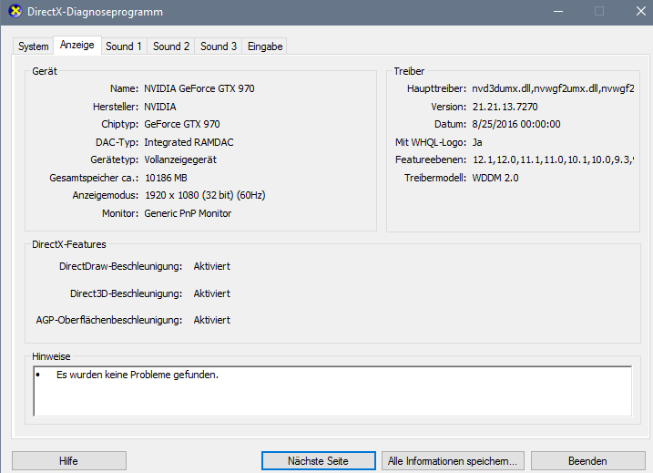

So wie ich das sehe ich die 3D Hardwarebeschleunigung aktiv
