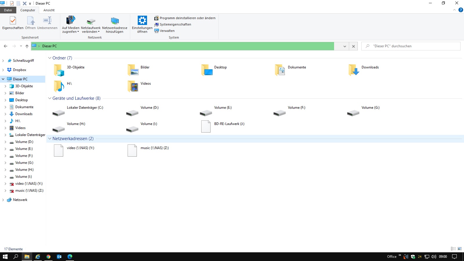

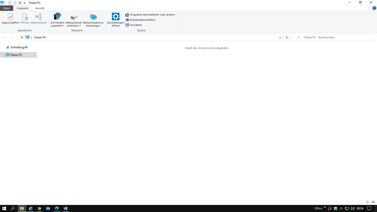

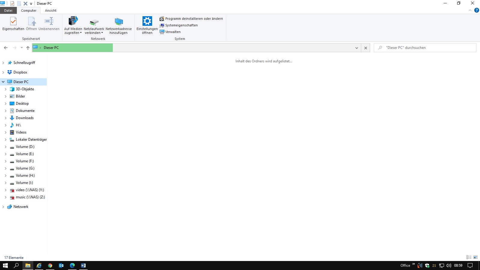

ich habe das Problem, das der Windows Explorer Inhalte nur extrem langsam darstellt.
Fahre ich den Rechner hoch, starte ich ihn neu, funktioniert er erstmal Normal. Arbeite ich im Explorer fängt es schnell an, dass er erst langsam und dann extrem lahm wird.
Das System wurde erst vor 1 Woche neuinstalliert aber auch schon vorher war das der Fall.
Grafiktreiber, Soundkartentreiber, Mainboard Treiber sind alle aktuell.
Dism Befehle sowie sfc /scannow sind ausgeführt worden, Fehlerfrei.
Arbeitsspeicher wurde getestet, Fehlerfrei, Festplatten laufen Fehlerfrei.
Indizierung läuft Normal, Windows Search lauft Fehlerfrei
Jemand Ideen?
Danke im Voraus

Entferne mal die beiden nicht erreichbaren Netzwerklaufwerke...
Kannst du jedes einzelne Laufwerk öffnen? In dieser Ansicht sollte eigentlich auch der belegte Speicher mit angezeigt werden. Und ist das BlueRay intern oder per USB angeschlossen? Falls USB, zieh das mal ab. Medium ist keines drin, oder?
Ich kann die Laufwerke "Partitionen" öffnen, der BlueRay Brenner ist intern verbaut, es liegt keine CD, DVD oder BlueRay im Brenner

Moinsen,
ich hatte das gleiche oder ähnliche Problem.
Ich habe den Schnellzugriff als Verantwortlichen dafür ausgemacht und zwei Anzeigeoptionen ausgeschaltet. Danach flutscht der Explorer wieder.
1) den Datei-Explorer unter Windows 10 mit der Tastenkombination [Windows] + [E] starten
2) oben wechseln in den Reiter "Ansicht" und klicken auf "Optionen".
3) im Abschnitt "Datenschutz" entfernen Sie die Haken bei "Zuletzt verwendete Dateien im Schnellzugriff anzeigen" und "Häufig verwendete Ordner im Schnellzugriff anzeigen".
4) speichern der Einstellungen abschließend über "OK".
Nachzulesen in CHIP - https://praxistipps.chip.de/windows-10-schnellzugriff-im-explorer-deaktivieren_42889
VG und guten Rutsch - gesund bleiben !!
