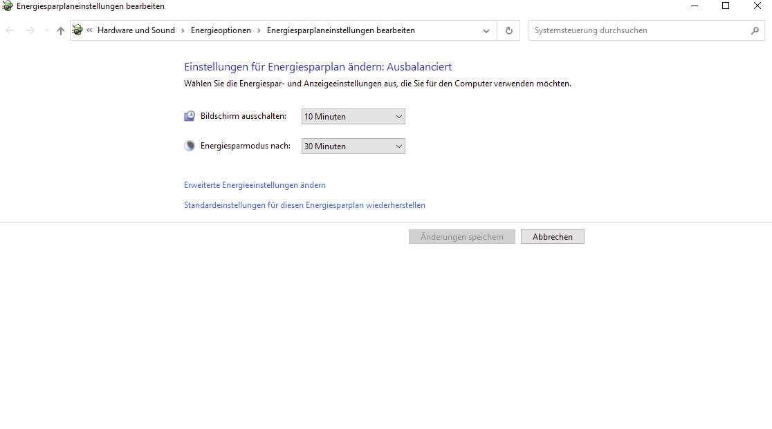

Ähm ... wie? Hier gibt es nix dazu.

Okay, hab die Schnellstart-Deaktivierung nu doch gefunden. Das funktioniert. Danke!
Damit dauert zwar der Startvorgang jetz etwas länger aber das ist ja nicht sooo schlimm. Wundere mich nur, dass es so "plötzlich" auftrat.
