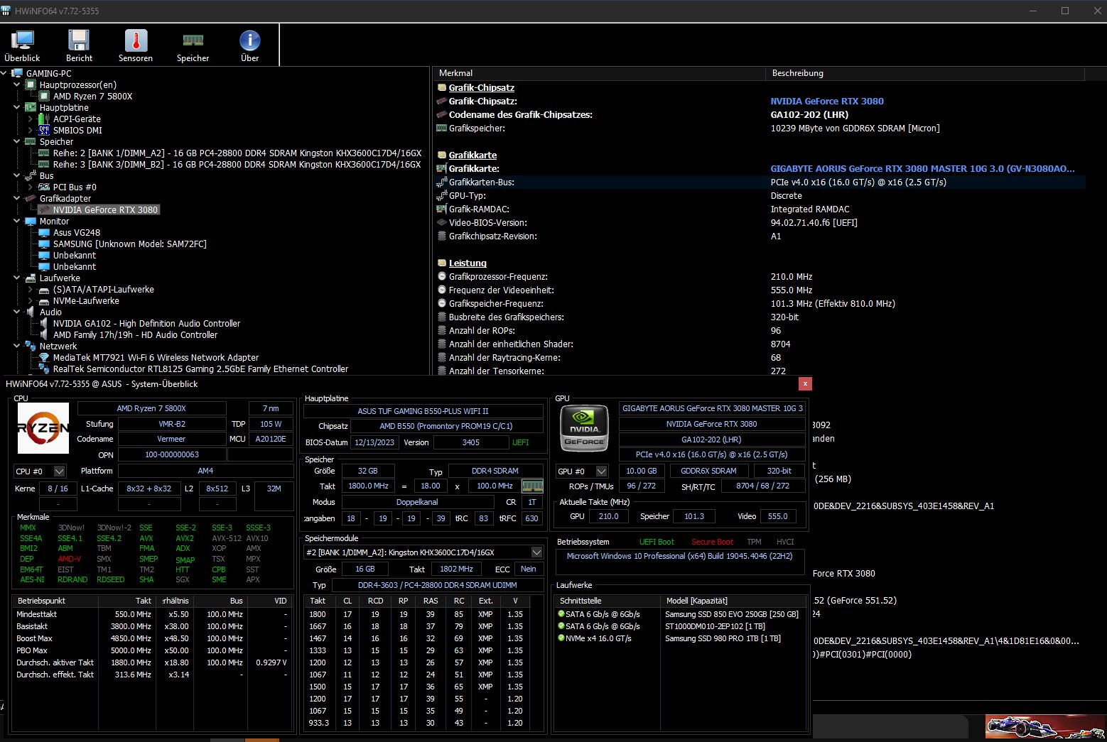

Zur weiteren Info:
Windows vor kurzem neu aufgesetzt
Keine Änderung der Hardware
Per DDU bereits Treiber der Graka neu installiert
Sonst keinerlei Performanceprobleme (seit der kompletten Neuinstallation arbeitet das System sonst tadellos).
Per Wintoys auch Windows-Dateien geprüft
Treiber alle aktuell
BIOS auch aktuell (Probleme ebenfalls schon vorher)
1x System SSD (geteilt in 2 Partitionen (C für Windows, S: für Spiele)
1x SSD (quasi ungenutzt)
1x HDD (OneDrive Laufwerk)
