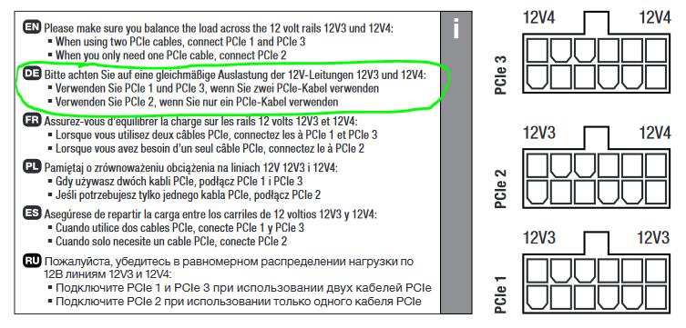

Steht übrigens auch im Handbuch zum Netzteil:

Also PCIe2 (der mittlere) wäre schon korrekt für ein Doppelkabel..
PCIe2 hängt an 12V3 und 12V4.
Ich würde aber auch hier zwei separate Kabel nehmen in PCIe1 und PCIe3.
