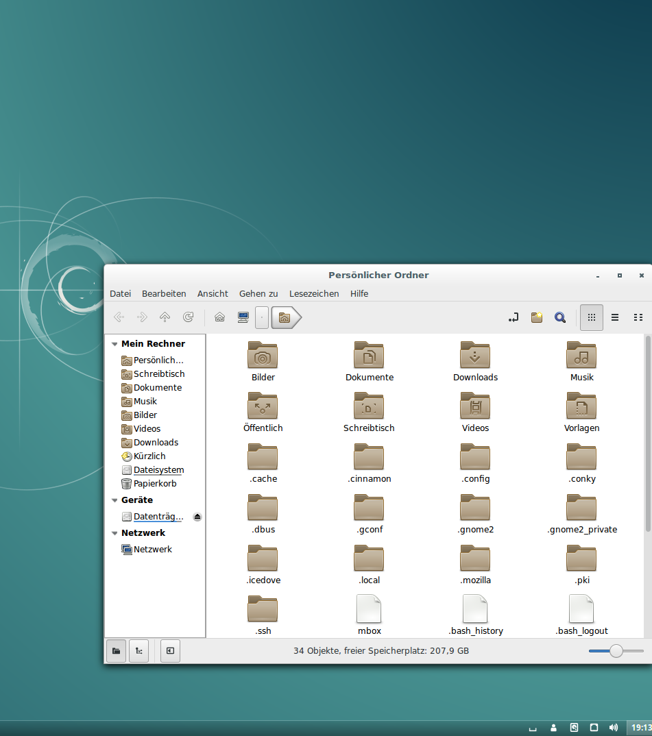

Hi Leute,
wie der Titel schon sagt bin ich gerade dabei die GPU an meine VM durch zu reichen anhand dieser Anleitung.
Wie es aussieht funktioniert es soweit (GPU läuft an und Qemu startet), aber spätestens beim Beenden der VM verzieht sich meine Anzeige unter Debian (Cinnamon).
Genauer gesagt habe ich überall mehrere Ränder mit pinken Streifen, der Hintergrund ändert sich auch, und ich kann es nur durch einen Neustart/Abmelden beheben.
Im Internet finde ich nichts dazu - aber vielleicht kann mir ja jemand helfen.
Hat jemand eine Idee, was ich noch machen kann?

Edit:
Ok am Screenshot sieht man nichts, dachte ich mir schon ^^

ich habe es mit einer neueren Version des i915 patch hinbekommen und den Kernel anschließend kompiliert :) funktioniert jetzt
