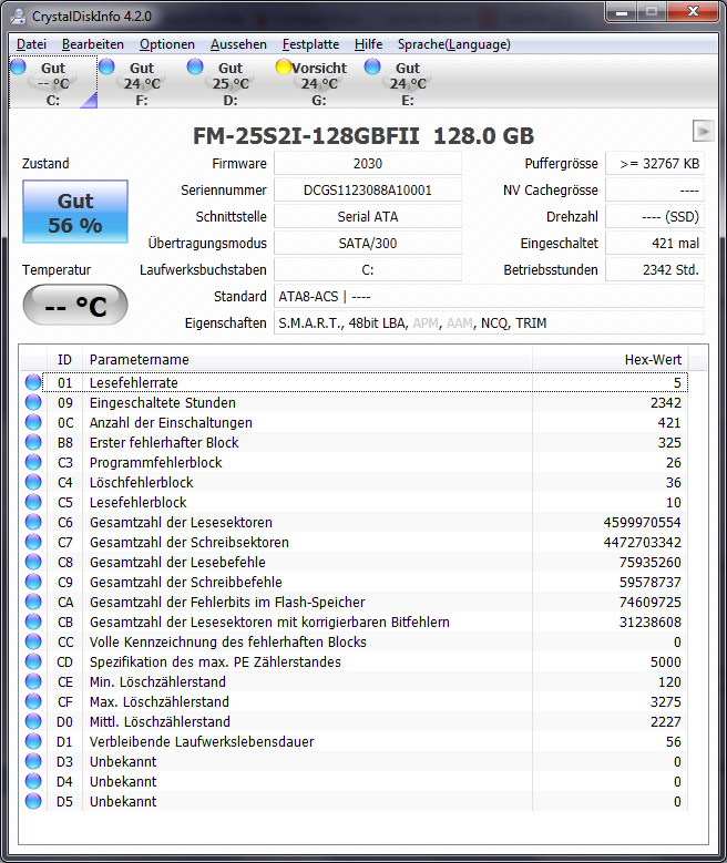

Anbei die SMART-Werte der SSD (das "Vorsicht" bei der einen Festplatte bezieht sich auf einen "schwebenden Sektor". Dabei handelt es sich um die alte 500 GB Festplatte, die schon knapp 20.000 Betriebsstunden auf dem Buckel hat - sollte aber eigentlich kein Problem darstellen, solange es nicht mehr Fehler werden, oder?)

Stanceland schrieb:
Vielen Dank erstmal für die schnellen Antworten.
Vom Arbeitsspeicher könnte ich natürlich mal probeweise 2 Riegel entfernen, obwohl ich mich dann wirklich fragen würde, warum der PC frisch nach dem Formatieren nie Probleme mit den 16 GB hat.
Das der RAM Probleme macht halte ich für unwahrscheinlich, hast ja schon nen rel. langen Memtest gemacht.
Darauf liegen wahrscheinlich keine Daten deines OS', daher wahrscheinlich kein Zusammenhang zu deinem Problem.
Kann es sein, dass die 5 Lesefehler mit der Anzahl der Aufhänger des OS' korrelieren?
Leider nein, insgesamt dürfte sich der PC schon eher ~25x aufgehangen haben in den letzten 6 Monaten :(
