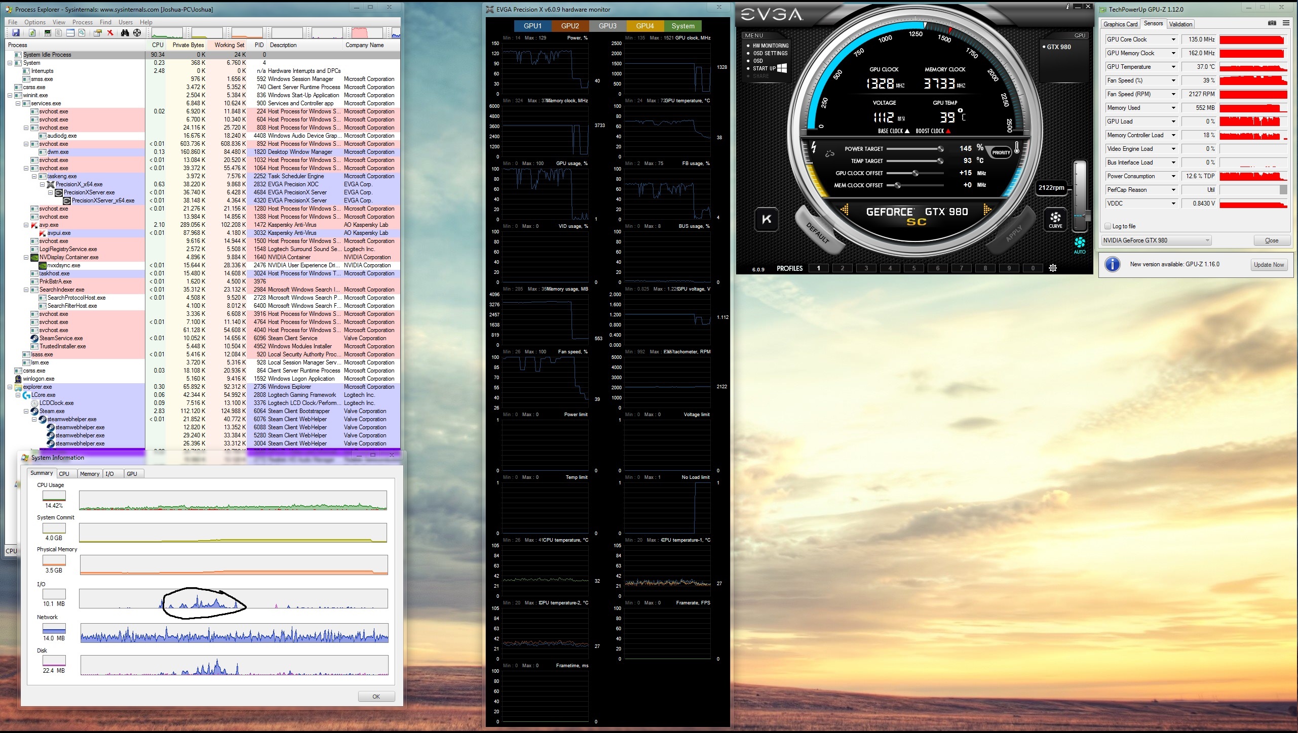

Update 2: GTA konnte ich bisher noch nicht testen, da es noch etwas runterladen muss (sieht man im Screenshot bei der Netzwerkauslastung. Der Screenshot entstand, nachdem ich Skyrim eben wieder beendet habe, die Auslastung die das Laden erzeugt hat, habe ich mal eingekreist. Dazu sei zu sagen, dass der Hochpunkt dort bei 170MB/s liegt. Im Anhang an den Post ist der Screenshot meines zweiten Monitors mit den Monitoring Tools und Process Explorer.

Hatte ich auch Mal und es lag an einer Software die PC Sensoren ausliest. Beende Afterburner, HW Monitor, Aidia und son Zeugs und versuche es dann.
du hattest Recht, die Tools waren wohl der Auslöser.
Habe alle beendet und nach und nach wieder gestartet, EVGA Precision XOC war das Problem. Habe bei der Neuinstallation die neuste Version von EVGA genommen. Habe nun wieder Presicion x16 installiert, bis jetzt keine Probleme, aber ich beobachte das noch ein paar Tage.
