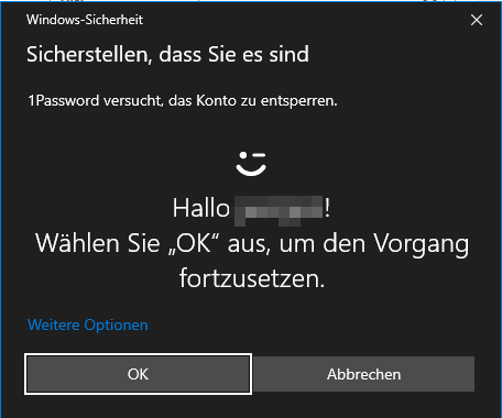

ich kann mit meiner Windows Hello Kamera problemlos mein 1Password entsperren, allerdings muss ich dafür in diesem Dialog immer mit "OK" bestätigen. Kann man das auch irgendwie überspringen? Also, dass man nicht jedes mal auf OK klicken muss?
Unter "Weiter Optionen" verbirgt sich nur die Anmeldung per PIN:
Dient wohl der Sicherheit. Sonst könnte ein Angreifer die Entsperrung/Authentifizierung via Hello vornehmen, ohne dass du es willst.
Wird also nicht gehen.
Beim Windows-Login/Entsperren geht es auch ohne "Ok" zu drücken - weil hier kaum Betrugsmöglichkeiten sind, du entsperrst halt dein Gerät, vor dem du gerade auch sitzst. Beim Handy muss ich aber dennoch immer wieder meinen Fingerabdruck machen, wenn ich mich dann in einer App anmelden will. Und das ist gut so. Weil vielleicht will eine App etwas machen, was ich nicht möchte. Und genau das gleiche gilt für Windows Hello auch.

Der "Ok"-Button muss nach der Erkennung gedrückt werden.
Also Beispiel: du willst deinen Passwort-Manager via Windows Hello entsperren. Windows Hello aktiviert die Kamera und erkennt dich und nachdem es dich erkannt hat fordert es dich dann auf, mit "Ok" zu bestätigen.
Das soll davor schützen, dass ein Nutzer einfach ungewollt jede Hello-Abfrage bestätigt.

Nochmals:
Beim iPhone klickst du, um die Aktion des Entsperrens zu initiieren.
Bei Windows kann Hello auch ohne dein zutun kommen, deshalb wird dort, wo es problematisch sein könnte, aktiv nach dem Ok gefragt.
Also ist es vom Prinzip grundlegend was ganz anderes. Nur weil sich etwas ähnlich anfühlt, heißt es nicht, dass die Dinge auch einem ähnlichen Prinzip folgen.

Windows Hello kennt halt hier keine Unterscheidung von sensiblen und nicht-sensiblen Abfragen.
