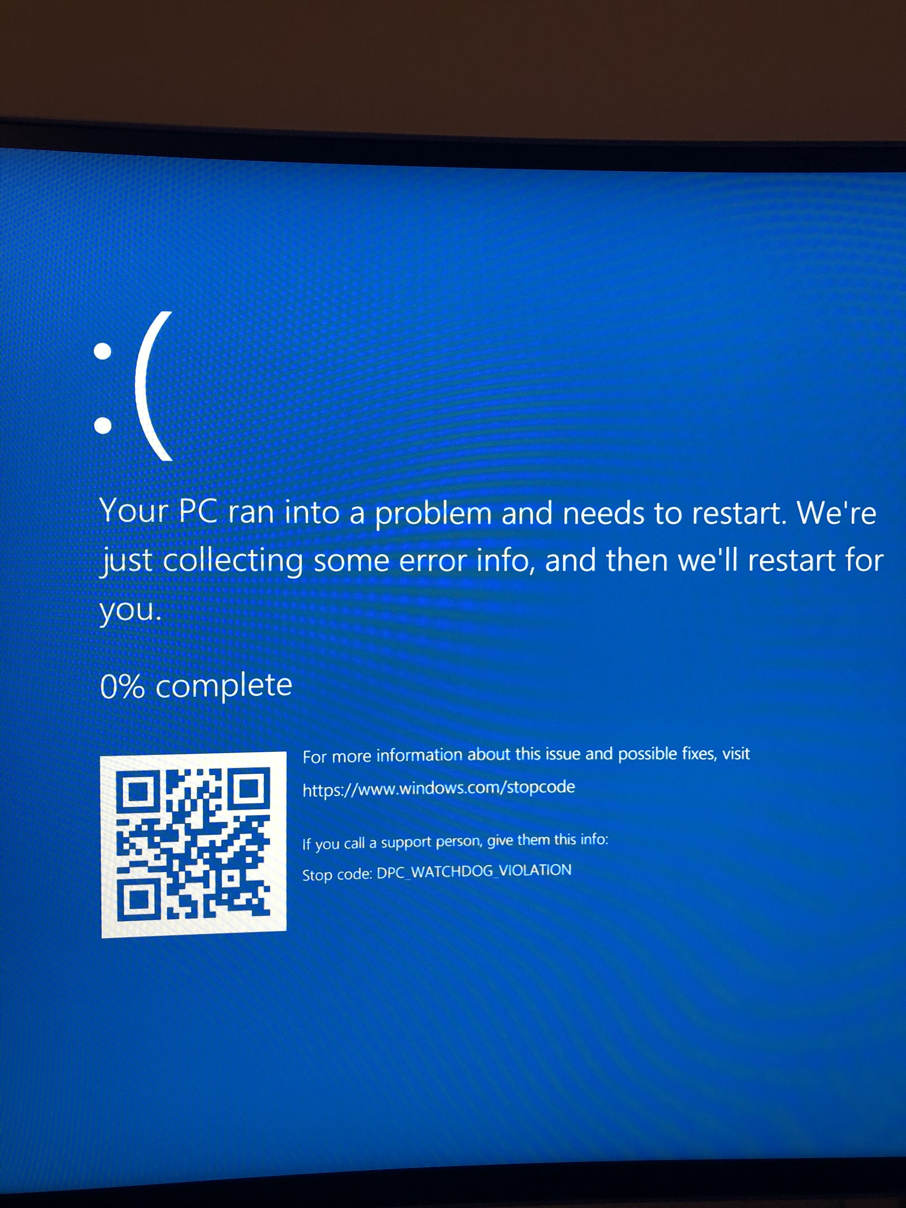

Info: einmal hatte ich gestern, als die Installation bis 100% durchlief nach dem Neustart den Windows BlueScreen “DPC Watchdog Violation”

Und welchen Fehler hat der Bluescreen angezeigt? Das wäre wohl die wichtigste Info ...
Das fettgedruckte oben “DPC Watchdog Violation”

Wie schon geschrieben, wenn die Installation sogar durchläuft und danach Fehler auftreten, wird es kaum am ungeeigneten Installationsmedium liegen. Die USB-Sticks waren hier überflüssig.
Die DPC_WATCHDOG_VIOLATION kommt gerne bei Problemen mit Treibern vor (manchmal ausgelöst durch Updates), aber gleich im Falle der Installation deutet es auf defekte Hardware oder inkompatible Einstellungen (zu hoher Takt, zu geringe Spannung, zu niedrige Latenz usw.) hin.
