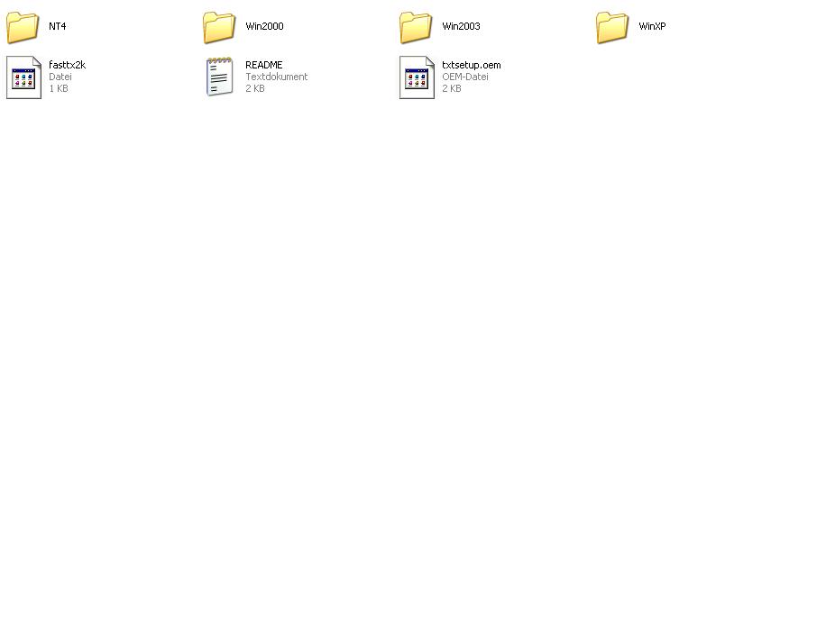

Die Disk. sollte so aussehen, siehe Anhang.
Es ist nur ein Beispiel, Wichtig ist auch die oem Datei ;)
