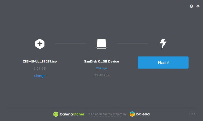

1. Linux Live-Stick erstellen.
Die ISO-Datei einer beliebigen Linux-Distribution herunterladen - natürlich auf einem funktionierenden Rechner! Für Linux-Neulinge sind Distros wie Linux Mint (mit dem Cinnamon-Desktop) oder, wenn das System etwas älter und schwächlicher ist, Lubuntu (mit dem LXQt-Desktop) empfehlenswert.
Danach braucht man ein Tool, mit dem man die ISO-Datei auf einem USB-Stick bootfähig macht.
Für Noobs: Balena Etcher.
Für Fortgeschrittene: Rufus.
Für Fortgeschrittene, die sich einen Multiboot-Stick machen wollen, mit dem man mehrere Betriebssysteme starten kann: Ventoy.
Der USB-Stick sollte mindesten 4GB groß sein, für Ventoy gerne größer. Achtung: Alle Daten auf dem Stick gehen natürlich verloren!
USB-Stick einstecken, das Tool starten, die Linux-ISO einbinden, flashen! (Bei Ventoy genügt es, den Stick einmal bootfähig zu machen, danach kann man die ISOs einfach draufschieben.)

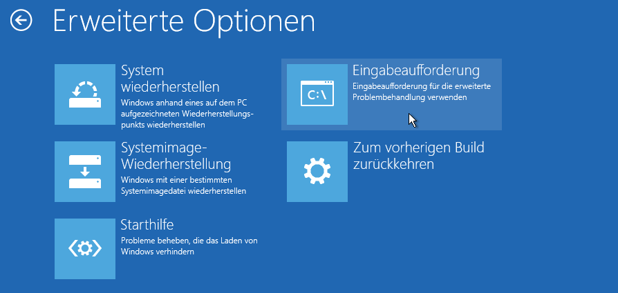

4. Windows reparieren oder neu installieren.
Mit diesem Windows Boot-Stick den kaputten Rechner booten.
"Computerreparaturoptionen" anklicken, -> "Eingabeaufforderung". Im Konsolenfenster dann chkdsk c: /f eingeben. Wenn dort keine Fehler gemeldet werden, exit eingeben und wieder in die "Problembehandlung", dann "Starthilfe". Sollte das nichts bringen, muss man es mit "Systemwiederherstellung" bzw. "Systemimagewiederherstellung" versuchen. Bringt auch das nichts, hilft nur noch eine Neuinstallation.
