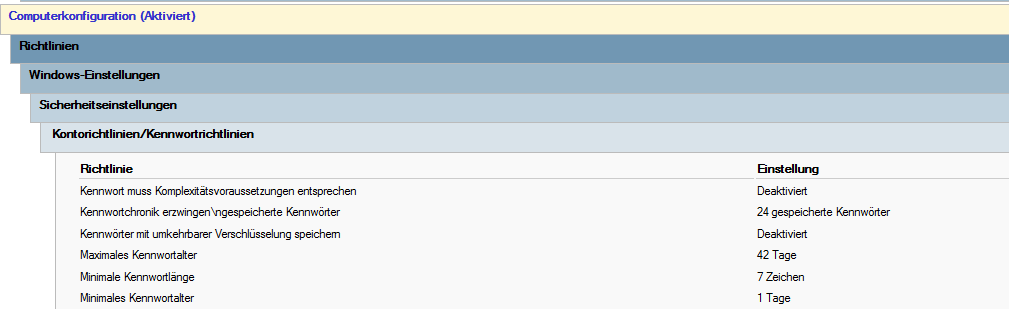

in der hilfe zum Gruppenrichtlinien Edtior steht bei einem 2019er Server
Kennwort muss Komplexitätsvoraussetzungen entsprechen
Mit dieser Sicherheitseinstellung wird festgelegt, dass Kennwörter die Komplexitätsvoraussetzungen erfüllen müssen.
Wenn diese Richtlinie aktiviert ist, müssen Kennwörter die folgenden Mindestvoraussetzungen erfüllen:
Das Kennwort darf nicht den Kontonamen des Benutzers oder mehr als zwei Zeichen enthalten, die nacheinander im vollständigen Namen des Benutzers vorkommen.
Das Kennwort muss mindestens sechs Zeichen lang sein.
Das Kennwort muss Zeichen aus drei der folgenden Kategorien enthalten:
Großbuchstaben (A bis Z)
Kleinbuchstaben (a bis z)
Zahlen zur Basis 10 (0 bis 9)
Nicht alphabetische Zeichen (zum Beispiel !, $, #, %)
Die Komplexitätsvoraussetzungen werden erzwungen, wenn Kennwörter geändert oder erstellt werden.
ob man da was ändern kann hmm... kann ich nicht sagen
Hey Cat Toaster, wo soll denn das da stehen? Da kann ich die Komplexitätsvoraussetzungen nur aktivieren und deaktivieren. Mehr nicht. Siehe erste Zeile in deinem Screenshot. Eine weitere Konfiguration des ersten Punktes ist hier nicht möglich. Und da setzt meine Frage an. Geht das eventuell von woanders?
Hi wern001, genau diesen Text habe ich in meiner Frage zitiert. Es geht mir darum, genau das anzupassen.
Hey TheCadillacMan, das war's vermutlich was ich gesucht habe. Danke! Ich schaue es mir gleich mal an.
