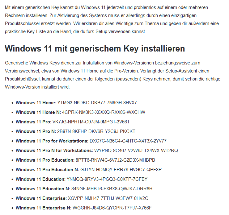

Kannst den Key ja mal googeln. Da sollte sich dann rausstellen ob es ein Generischer Schlüssel ist.

@Nickel @conf_t habs gegengecheckt, ist keiner von den generischen Keys
Mit dem Suchen hätte ich auch drauf kommen können, sry... :D
"Thanks. This is a generic key for Windows 10 Pro OEM.
Windows 10 Pro NF6HC-QH89W-F8WYV-WWXV4-WFG6P
What you are seeing is perfectly fine - Windows 10 uses a digital license to activate your device where the activation information is stored on the Microsoft Servers. The fact that it shows WFG6P means your device is activated with a digital license. You do not need to remember the product key for a reinstall."
Quelle: https://answers.microsoft.com/en-us...duct-key/2b9b23a2-58bc-4fa1-8aab-b4f515d0c8ed
