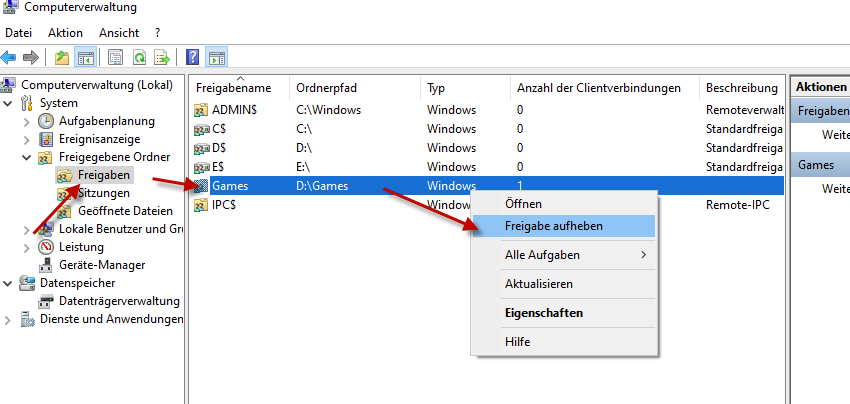

Hier soll die Freigabe "Games" entfernt werden.
Reaktionen: 1lluminate23

prian schrieb:
Warum nicht einfach danach suchen?
https://www.google.com/search?client=firefox-b-d&q=windows+freigaben+anzeigen
Auszug aus der Trefferliste:
Diese öffnen Sie, indem Sie über das Windows-Startmenü nach "Computerverwaltung" suchen. Klicken Sie im neu öffnenden Fenster auf "Freigegebene Ordner" und dann auf "Freigaben", um alle im Netzwerk verfügbaren Ordner anzuzeige
Der Held des Tages ist gefunden. Danke, es hat funktioniert. Nochmals herzlichen Dank.
firexs schrieb:
Cmd - net use F: /delete
Er redet von einer Freigabe, nicht von einem Mapping...
Um eine Freigabe zu löschen:
net share <Freiagbename> /delete
(ggf. als Admin ausführen, bin gerade nicht sicher)
PS: den Freigabenamen sieht man, wenn man nur "net share" eingibt.
Reaktionen: User007 und 1lluminate23
