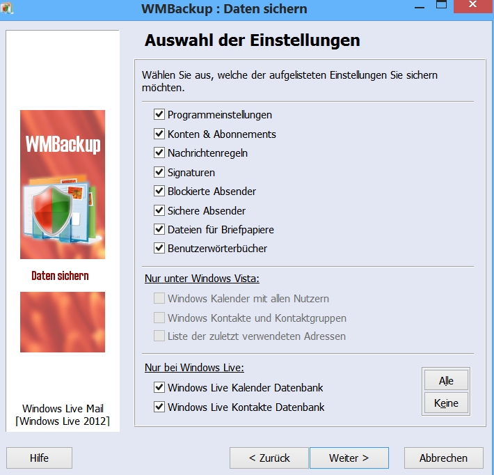

Probiere die Software WMBackup (http://www.wmbackup.de/) mal aus. Das Prg sichert deine Mails und Kontakte an einen beliebigen Ort. Das Prg. kann dann deine Mails und Kontakte wieder zurück spielen. Kalendereinträge weiss ich im Moment nicht ob es das auch kann.

Also mit dieser Software kann ich anscheinend nur Mails exportieren... wobei das auch nur wenn das Mail Programm bereits läuft.

Doch das Prg kann auch die Kontakte sichern, siehe Bild ganz unten und Windows Live Mail muss nicht gestartet sein.
