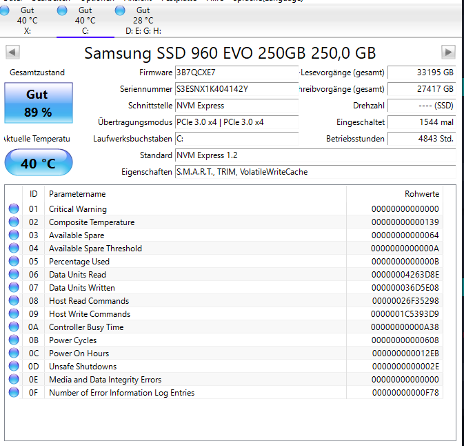

Mein PC meldet bei jedem Boot "Datenträgerüberprüfung (C: ) wird in X Sekunden gestartet"
Scheinbar hat meine C: SSD (Samsung 960 EVO 250GB) einen Fehler, aber ich kann diesen nicht ausfindig machen geschweige denn reparieren.
Samsung Magican meldet keine Fehler, habe neuste Soft- und Firmware drauf.
Bei CrystalDiskInfo erkenn ich soweit auch keine Probleme (Screenshot angehängt)
Jemand eine Idee, ob ich das permanente Überprüfen deaktivieren kann oder ob sich dahinter wirklich ein PRoblem versteckt? Falls ja, wie mach ich es ausfindig?

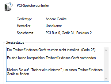

Ich sehe aber gerade, dass der Gerätemanager folgendes listet:
Kann das damit zusammenhängen?
Wenn ich ehrlich bin hab ich mir meine Daten noch nicht so genau angesehen, aber 27417 GB Schreibvorgänge bei 4843 Betriebsstunden? Das sind fast 5,7 GB pro Stunde...
Achja und 46 Unsafe-Shutdowns. Altlast? Oder steigt die Zahl eventuell sogar bei jedem Shutdown/Start?
ok das mit den GB schreibvorgängen ist mir bisher nicht aufgefallen, ich track das mal ein paar Tage.
Genauso die Unsafe-Shutdowns.
[IMG]https://www.computerbase.de/forum/attachments/1628147823745-png.1109499/[/IMG]
Da fehlen dir offenbar noch die Intel Chipsatztreiber, hier erhältlich (Chipset - Version 11.7.0.1045 - 2017/12/26): https://www.asus.com/de/Motherboards-Components/Motherboards/PRIME/PRIME-Z270-A/HelpDesk_Download/
Evtl. gibt es bei Intel direkt neueres, falls nötig. Auch an die anderen Treiber und UEFI-Updaten denken.
Ziemlich sicher nicht, Fehler mit Datenträgern und dem darauf befindlichen Dateisystem dürften wo ganz wo anders herkommen.
