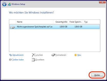

Du hast nicht alle Partitionen beim Neuinstallieren geloescht. Da gibt es glaube ich zwei Schaltflaechen in dem Festplatten/Partitions Dialog.
Bild: https://static.giga.de/wp-content/uploads/2016/06/windows-10-installation-4-rcm650x0.jpg
Du muesstest dort alle von Windows erstellten Partitionen sehen und ALLE einzeln loeschen. Dann ohne eine Partition anzulegen, einfach auf "Weiter" klicken. Der Setupassistent legt autom. eine fuer Windows an.
Bild siehe hier: https://static.giga.de/wp-content/uploads/2016/06/windows-10-installation-5-rcm650x0.jpg

Bei der Installation wie schon gesagt, NICHTS formatieren, sondern alle Partitionen LÖSCHEN und Windows in den "nicht zugewiesenen Speicher" installieren, siehe Bild
Reaktionen: Terrier, Samurai76, NameHere und 2 andere
Gebootet wird dann später vom "Windows Boot Manager".
