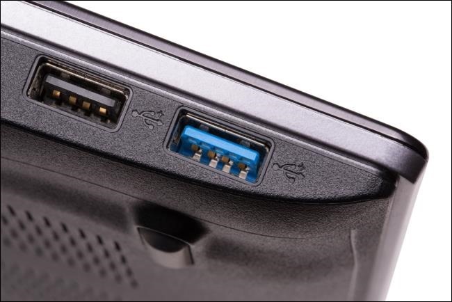

Bitte mal die USB 2 Anschlüsse probieren. Das sind die ohne blauen Rand in der USB Buchse. Die sollten normalerweise funktionieren.
Also nicht die blauen, sondern die schwarzen verwenden.
