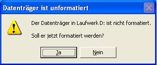

Die zweite festplatte streikte schon ein paar mal (Konnte nicht auf die festplatte zugreifen und beim starten des pc's dauerte es ewig bzw. ging gar nicht!) was weiß ich warum... ich hab dann pc mal kurz ausgelassen dann gings wieder (oder mal die kabel raus und wieder reingesteckt) hab mir gedacht mein windows ist so vollgestopft das die eine festplatte nich mehr "kann". aaalso wollt ich mein windows wieder frisch machen (was ich manchmal gerne tue) und hab windows (natürlich auf c!!) installiert. alles wunderbar frisches windows alles funzt.
Am nächsten morgen wollte ich auf meine ganze musik zugreifen (die auf d ist!) und es ging nicht! er nimmt die d festplatte, also die zweite, gar nicht mehr wahr. sie wird im arbeitsplatz noch angezeigt aber ich kann nicht auf sie zugreifen oder defragmentieren. Immer wenn ich auf sie klicke hängt der pc sehr lange und bietet mir schließlich irgendwann an die festplatte zu formatieren. (WILL ICH DOCH GAR NICHT!!! DA IS ALL MEIN KRAHM DRAUF!!! ARGH!!!!)
ist die festplatte defekt? kann ich meine daten retten? gibt es irgendeine software die helfen könnte??

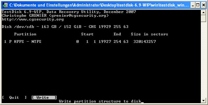

hey!!
erstmal vielen dank für die antwort. wenn ich das gemacht hab kommt folgendes: (1.jpg bzw. 2.jpg)
soll ich dann einfach auf "write" gehen??

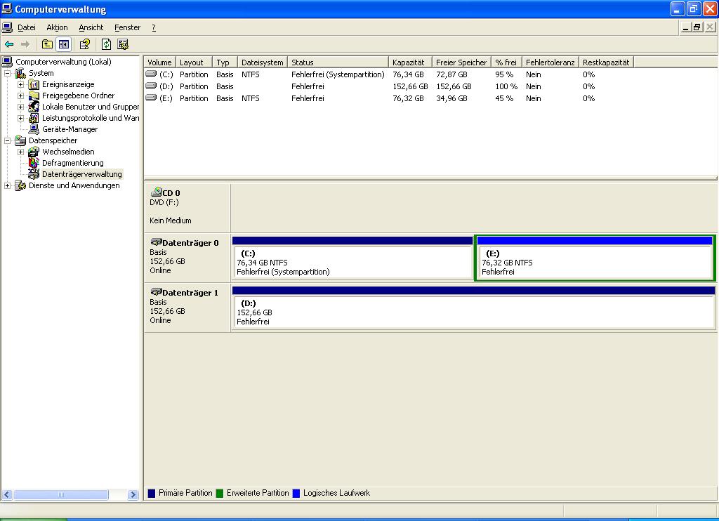

die folgenden bilder könnten evtl. noch interessant sein...
jp

Kommt mit P denn eine Fehlermeldung, die ein def. Filesystem zur Grundlage hat?
nachdem ich den "deep search" ausgeführt habe, erscheint nur diese meldung bei der Eingabe von "P"... (siehe bild)
jp
Nein, das kann nicht sein. P kannst Du z.B. im allerersten Screen von Dir ausführen, wenn mehre Partitionen gelistet würden, muß man die einzelnen Partitionen mit den Cursortasten auswählen. Es sollte wie folgt aussehen:
oder eben eine Fehlermeldung kommen.
er sagt mir es wurde keine partition gefunden. Dann kann ich allerdings P auswählen, worauf ich den "Deep Search" ausführe. danach fragt er mich ob ich writen will oder eben quiten...
jp
Wenn nach P kein Inhalt der Disk kommt nützt Dir ein Write herzlich wenig, weil Dein Problem wohl nicht in der Partitionstabelle oder Bootsektor ist, sondern im Filesystem. Da müssen dann andere Tools ran, wie Datenrettungssoftware oder auch Knoppix.
