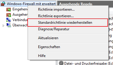

Stell mal die Standardrichtlinie der Firewall wieder her.
Hatte vor kurzem ein ziemlich ähnliches Problem wie du und nachdem ich das getan hatte, funktionierte wieder alles. Kann mir zwar nicht erklären wieso, aber es hat geholfen.
Habe ich gemacht, hat leider nicht geholfen, Selbst die Taskleiste hängt komplett wenn ich im Netzwerk bin und ich sehe diesen nervtötenden Kreis...
