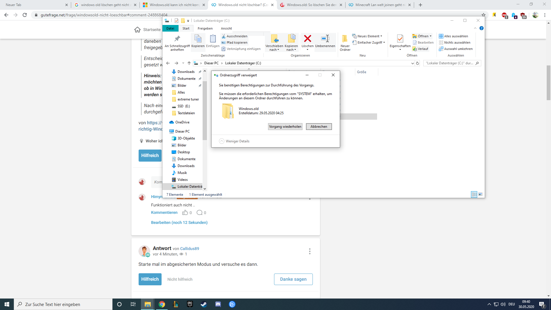

Guten Tag,
ich habe gestern meinen Pc komplett neu aufgesetzt um einfach mal wieder ein sauberers Windows 10 zu haben.
Hat auch alles super geklappt bis ich zu dem Punkt kam, dass wie immer ein Windows.old Ordner erstellt wurde.
Wollte diesen dann auch wie immer löschen, da dieser eigentlich nur unnötig Speicher einnimmt.
Jedoch gibt es dieses mal Probleme dabei.
Zuerst wird mir wie normal gesagt, dass ich Adminrechte brauche, welche ich auch habe.
Dann aber kommt eine Nachricht, dass ich die Berechtigung vom System brauche um den Ordner zu löschen.
Hatte noch nie Probleme diesen zu löschen bis auf dieses mal.
Habe es bereits über Bereinigung der Festplatte probiert, aber dort wird der Windows old ordner garnicht angezeigt.
CMd hat auch nicht funktioniert, da dort auch der Zugriff verweigert worden ist.
Abgesicherter modus hat auch nicht geholfen.
Hat da jemand noch eienn Tipp für mich ?
Über die Windows Datenträgerbereinigung versucht? Evtl. muss noch "Systemdateien anzeigen" aktiviert werden?

Der Ordner "Windows.old" wird von der Datenträgerbereinigung über den Punkt "Vorherige Windows Installation" entsorgt.

Habe es im abgesicherten Modus gemacht wie du es beschrieben hast, dort ging es dann auf einmal.
Aber beim normalen Starten ging es nicht :I komisch aber endlich ist es weg.

Hallo Ghoulboy,
Der Ordner Windows.old bereitet durchaus ab und an Probleme und lässt sich scheinbar weder mit der Datenträgerbereinigung, noch manuell löschen.
Sollte dies der Fall sein, muss der Besitz an diesem Ordner übernommen werden: rechter Mausklick auf den Ordner; dann "Eigenschaften" -> "Sicherheit" und "Erweitert" wählen. Anschließend kann der Besitz übernommen werden und das Löschen sollte problemlos funktionieren.
