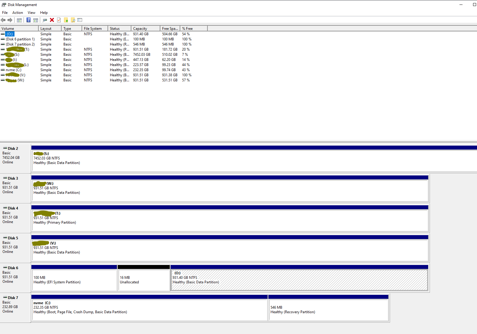

1. Windows 10 war auf meinem System auf einer nvme installiert. Kein MBR.
2. Die 1TB nvme war unterteilt in 2 Partitionen + eine EFI Partition für den Bootmanager.
3. Ich hatte auf der 2. Partition eine Linux-Distro, die ich nun nicht mehr gebraucht habe. Ich habe diese Partition gelöscht und den freigewordenen, unallocated space der Windows Partition zurückgegeben.
(Ein Backup der "alten" Windows Partition besteht, die Daten sind vorhanden.)

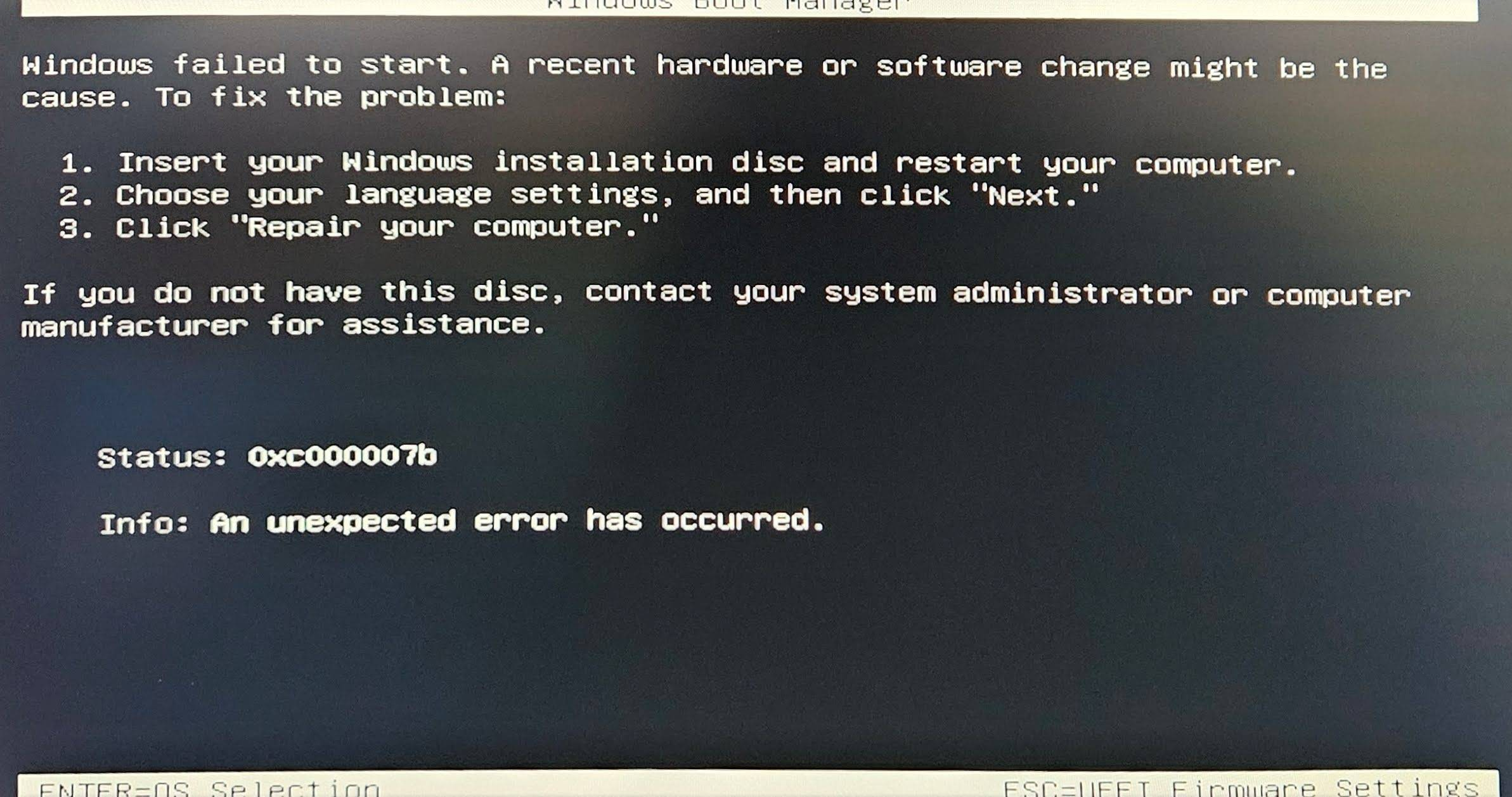

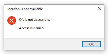

4. Nach dem Vorgang "Extend Volume..." startet Windows nicht mehr.
- BootError 0xc000007b
5. Ich habe noch eine zweite PHYSISCHE(!) NVME Festplatte im Rechner. Auf dieser habe ich nun Windows installiert, um überhaupt etwas zum arbeiten zu haben.
6. Von dieser Windows Installation aus kann ich die "alte" Windows Plattte nicht öffnen.
(Egal welchen Laufwerksbuchstaben oder NTFS-Folder ich zuweise...)

Aber nicht in Windows!
