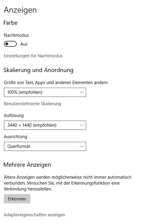

Hi Leute,
Habe nach Monaten endlich meine Updates durchlaufen lassen, aber jetzt habe ich einen "Filter" in Windows. Kann es nicht genau beschreiben, aber beim Start des PCs ist für 1-2 Sekunden das Bild normal und dann wird es extrem übersättigt.
Farbfilter ist auf "aus" und Hoher Kontrast Design ist auf "kein"
Besitze einen LG34UM95, bin mir aber relativ sicher, dass Windows hier Probleme macht. Bitte um Hilfe

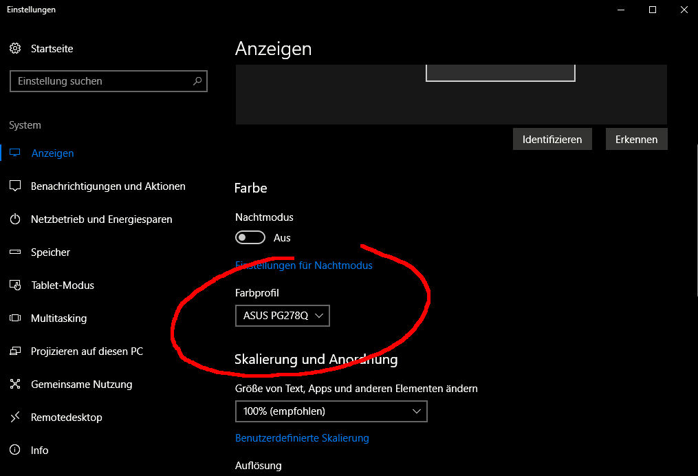

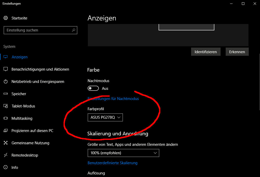

Vielleicht wird seit dem Update ein Farbprofil mitgeladen. Schau mal nach unter Anzeigeeinstellungen.

Habe die Farbprofileinstellung gar nicht und der Monitor ist nicht kalibriert.
Es ist auch kein Wide Gamut Monitor.

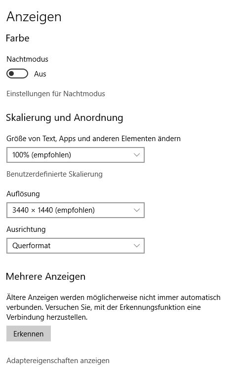

Diese Einstellung ist auch dort nicht vorhanden, bei nur einem Farbprofil.

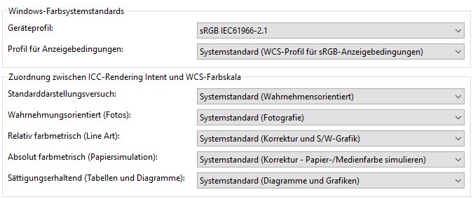

Du findest die Einstellungen aber z.B. in der alten Systemsteuerung, "Farbverwaltung".

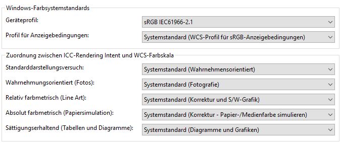

Farbverwaltung sieht so aus.

die Einstellungen in deiner Farbverwaltung sind exakt die gleichen wie bei mir. Deine beschriebenen "Probleme" treten bei mir jedoch nicht auf.

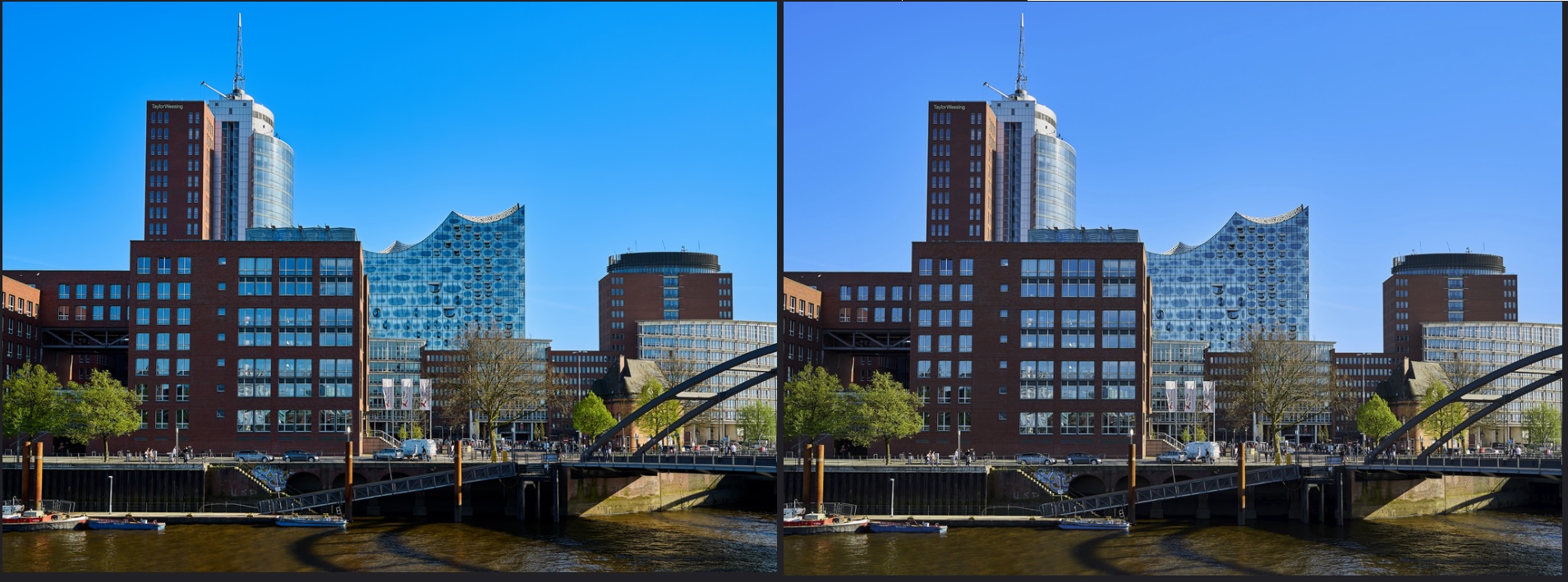

Ich habe seit Windows das Update durchgeführt hat, ebenfalls das Problem. Und beim letzten großen Update hatte ich es auch schon. Während Firefox und Chrome das "richtige" Farbprofil verwenden, sind alle Bildbetrachter (außer Sony Edge) von dem Problem betroffen.
Ich nutzte einen LG Ultrawide Monitor und selbst dieses (originale) Profil ist mit einmal stockdunkel und habe schon alle Einstellungen auf maximale helle Einstellung.
Habe verschiedene Farbprofile genommen. Aber leider sind die in den Bildbetrachtern immer noch übersättigt und zeigen mehr Kontrast als gewünscht.

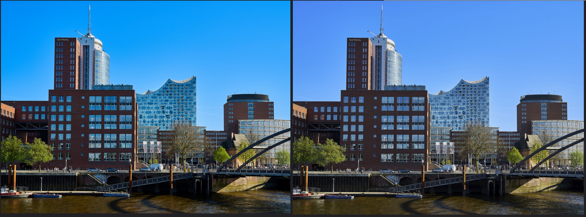

Hier mal ein Beispiel:
Links: IE, AcdSee, XnView, Windows eigene Bildbetrachter | Rechts: Firefox, CaptureOne 11, Opera
Man kann die Bildschirmeinstellungen einstellen.
Bei suche >> dccw << eingeben, Enter, Einstellungen vornehmen.
Vielleicht hilft es ja.
Ja, vielen Dank. Habe den Monitor damit kallibriert. Jetzt sehen die Bilder überall gleich aus. Jetzt stellt sich für mich natürlich die Frage, was ist nun richtig und waren alle meine bisherig bearbeiteten Bilder in Wirklichkeit ganz anders als ich eigentlich wollte....? :watt:
