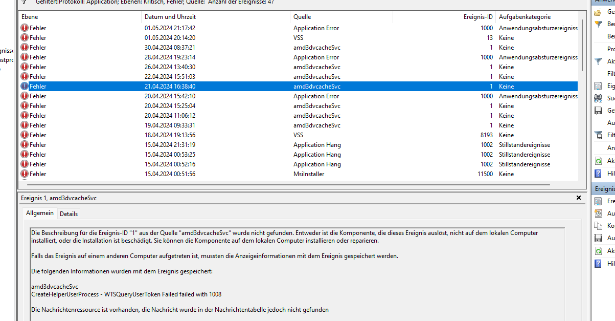

Zudem sind mir die vielen amd3dvcacheSvc Fehler aufgefallen, der neueste Treiber hierfür wird automatisch mit dem Grafiktreiber ausgerollt.

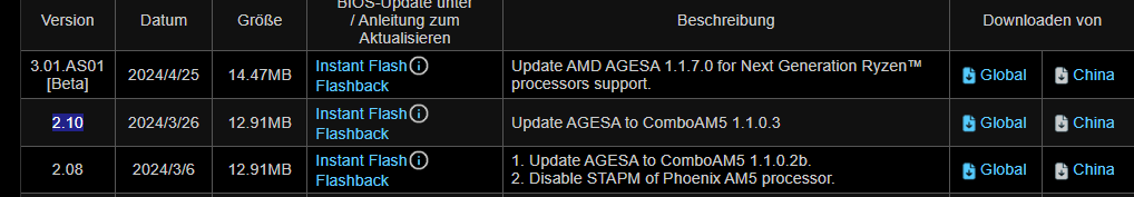

Aktuelles BIOS (2.10) drauf? Hatte bei meinem AM4 System mit aelteren BIOS Versionen immer wieder Abstuerze bis es nach einem Agesa Update Anfang 2023 zu keinen weiteren Problemen kam. Da die AM5 Plattform noch recht neu ist wuerde ich regelmaessig nach BIOS updates schauen.

Die aktuelle Bios Version ist die 2.08, mit den neueren (2.10) hatte ich das Problem, dass er direkt nach dem Windows Start hängen blieb, nichts mehr machen wollte, und keine Eingaben mehr annahm.
Sollte ich vielleicht die 3.01 mal ausprobieren? Denke aber das der Unterschied zum Vorgänger marginal ist

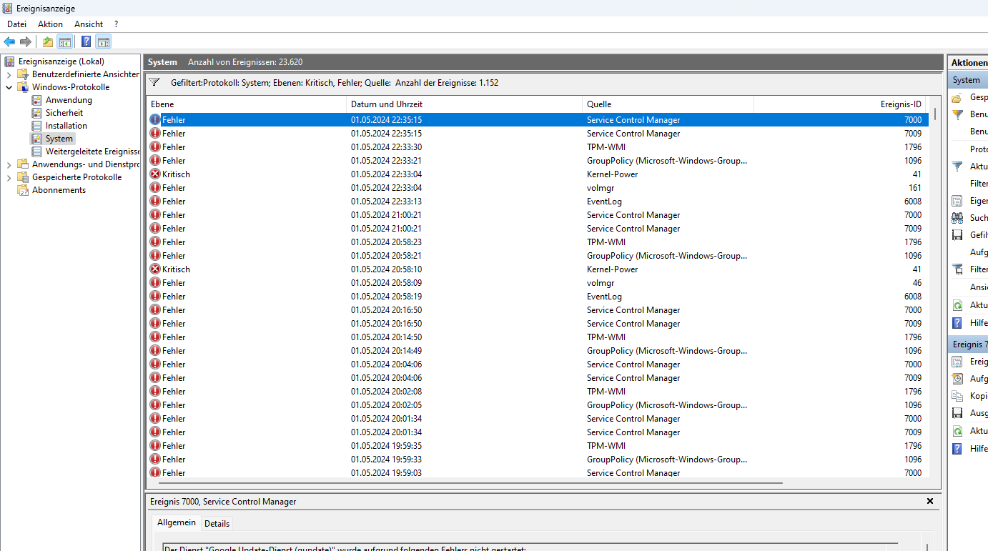

Nutze nur die dedizierte, seit dem ich die iGPU deaktiviert habe, und den 24.3.1 Treiber nutze, läuft es problemlos, zudem sind fast alle "Fehler" und "Kritisch" in Anwendung und System aus der Ereignisanzeige verschwunden
