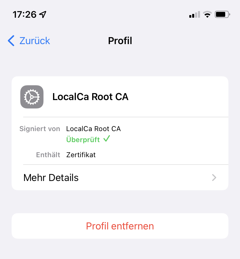

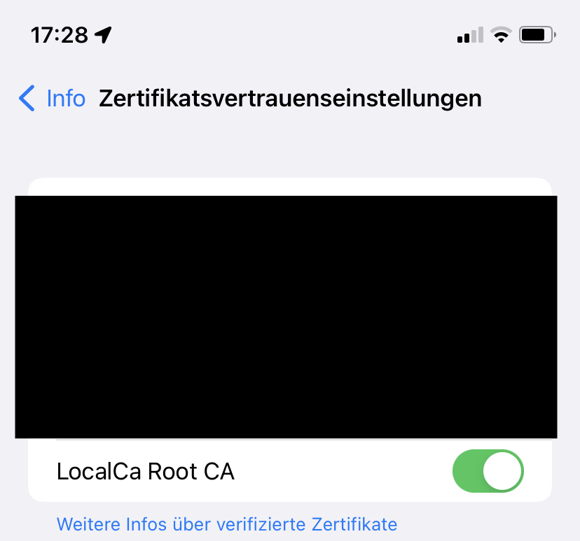

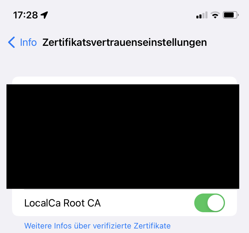

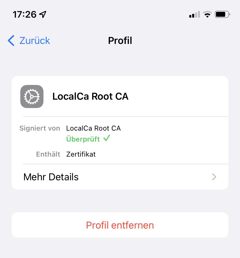

Wenn du ein korrektes Root CA importiert hast, dann sieht das unter iOS so aus wie auf den Screenshots.
Reaktionen: Ghost_Rider_R
Genau das ist bei mir nicht der Fall. Ich bekomme in deinem zweiten Screenshot hier auch nicht die Möglichkeit es anzuschalten, da es gar nicht erst angezeigt wird. Erstellt habe ich das Root-CA mit der PowerShell. Hab ich hier vielleicht etwas falsch gemacht? Hat hier jemand ein Dummy-Snippet, wie man ein gültiges Root-CA erstellt, welches sich importieren ließe?
