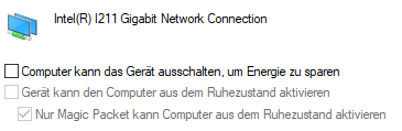

Netzwerkkarte -> Energieverwaltung:

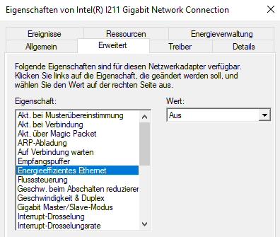

Diverse Optionen in den "Erweiterten Optionen" der Netzwerkkarte:

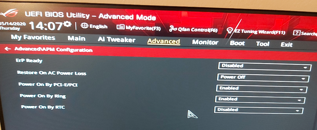

So sieht es im BIOS aus:
ErP Ready Probiere ich gleich mal
Wenn ich ErP Ready aktiviere dann werden meine Power On Optionen alle deaktiviert. Ohne die wird mein WOL kaum funktionieren :(

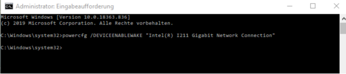

Der Befehl "powercfg /DEVICEENABLEWAKE "<name>" habe ich probiert:
Ich vermute, dass keine Ausgabe heißt, dass der Befehl erfolgreich ausgeführt wurde:)
Aber die Netzwerkkarte geht immer noch aus beim Herunterfahren.

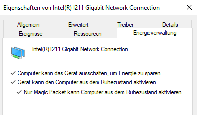

Im Gerätemanager muss ich leider immer erst den ersten Haken setzen um die anderen aktivieren zu können:
Aber ich glaube auch, dass Ruhezustand etwas anderes ist. Der PC ist ja komplett herunter gefahren.

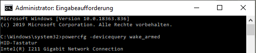

achso, ja hab die durcheinander gebracht ... ich schreibs zur Verständlichkeit nochmal auf:
Liste aller MÖGLICHEN Geräte die den PC wecken dürfen: powercfg -devicequery wake_programmable
Liste aller AKTIVIEREN Geräte die den PC wecken dürfen: powercfg -devicequery wake_armed
Ein Gerät auf die Liste der ARMED Geräte setzen: powercfg /DEVICEENABLEWAKE "Gerät"
Ein Gerät von der Liste nehmen: powercfg /DEVICEDISABLEWAKE "Gerät"
Wichtig ist dass es halt auf der ARMED Liste sitzt und im Geräte Manager das Häkchen gesetzt ist =)

Danke für die Erklärung. Die Netzwerkkarte ist aufgelistet:
