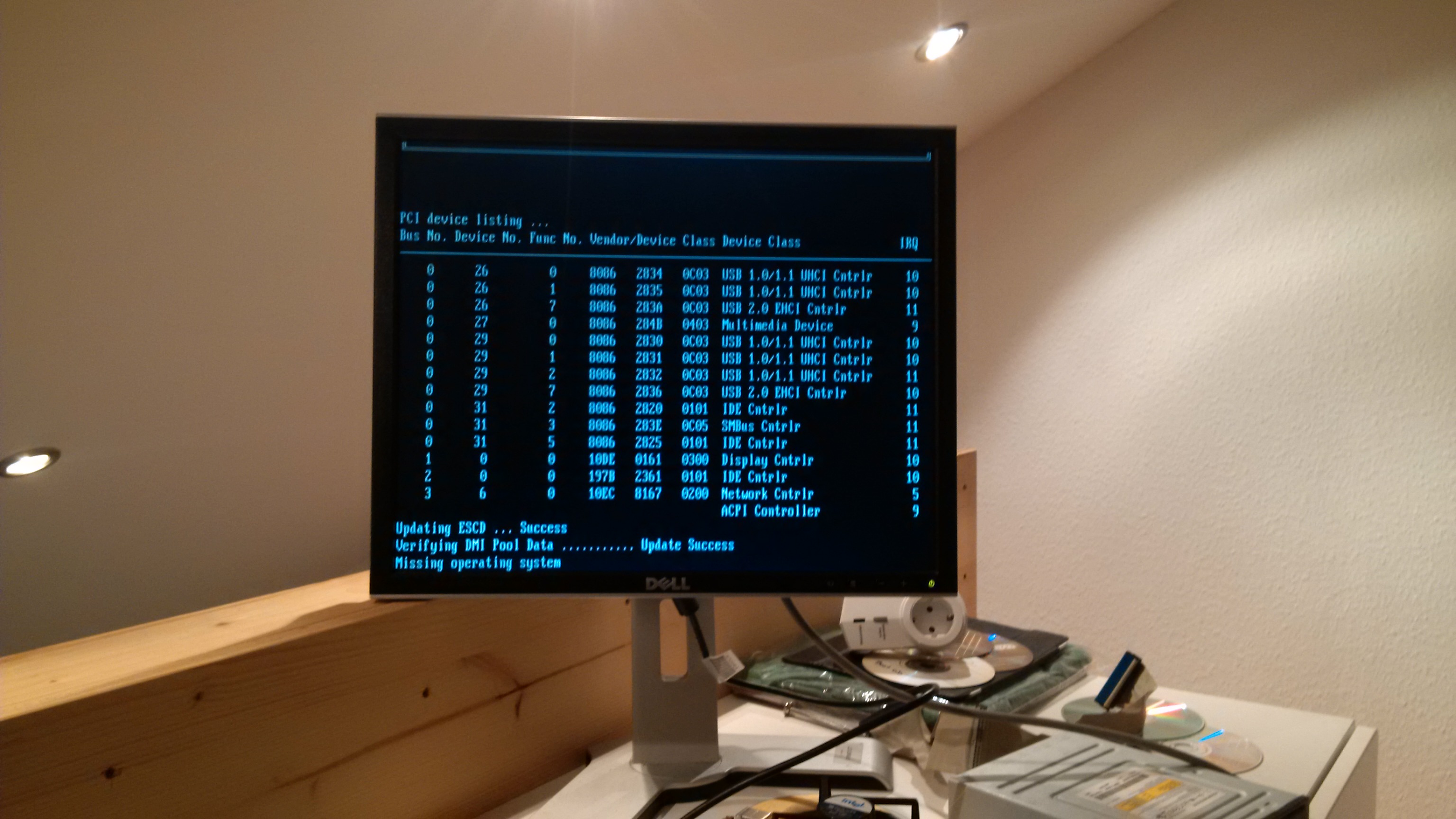

Wenn ich den PC starte kommt folgende Fehlermeldung:
missing operating system

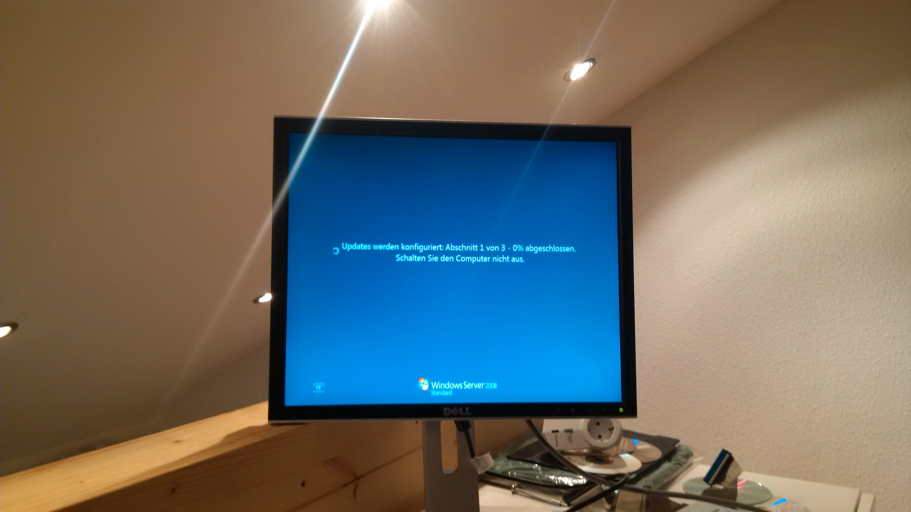

Davor hat er noch sehr gut gelaufen! Er hat nämlich gerade 98 Windows Updates gemacht und ist danach, wie es sein sollte, ausgegangen. Dann kam die Fehlermeldung! :(

Ok, ich versuche gerade mit der Installation CD einer Reparatur durchzuführen!
Der findet die Boot partionen nicht oder diese ist zerschossen.
Im Bios checken ob die Festplatte noch erkannt wird und als Boot Platte eingestellt ist.
Bei jeden Start des Computer wird angezeigt welche Geräte angeschlossen sind! Da steht auch meine Festplatte und das sie 500GB hat was richtig ist! Gerade probiere ich eine automatische Reparatur mit der CD
Das mit der Partition kann sein, da ich zuvor die Festplatte auf die hälfe geteilt habe
Oh geteilt? Wie hast du das gemacht? Wahrscheinlich hast du damit die Boot Partition gelöscht oder zerschossen. Ist das Windows denn noch auf der Platte?
Ich bin in die Computerverwaltung gegangen und habe von dort Rechter Maus klick gemacht (auf die 500 gb Festplatte) und dann auf Partition verkleinern gedrückt. Dort wurde automatisch die hälfe in mb angegeben.
Verkleinern sollte eigentlich gehen unter Windows in der Datenträgerverwaltung ohne Datenverlust. Bin da aber nicht so der Experte.
Konnte die Reparatur einen Boot Loader finden bzw, wiederherstellen?
Sorry, was meinst du mit Boot Loader? Bin ein kleiner Noob wenn es darum geht....
Windows braucht damit es starten kann einen "Boat Loader". da steht drin das Windows starten soll einfach gesagt.Wenn du eine Reparatur mit der CD oder per USB Stick machst dann sollte der Boat Loader repariert werden falls möglich.
Auch wichtig ist das die Partition als aktive Boot Partition gekennzeichnet ist.
Du kommst nun nicht mehr in die Datenträgerverwaltung; Wenn die Reparatur nicht funktioniert dann die Windows Reparatur mit der Reparatur / Installations DVD / USB manuell durchführen.
