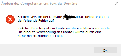

Wir haben einen Windows Server 2012 als DC im Einsatz, ich bin außerhalb des Netzwerks mit VPN verbunden und habe Zugriff auf den Server. Der PC war als Zweitrechner (Laptop) mit einem vorhanden Nutzer bereits in der Domäne beigetreten.
Jetzt habe ich zu Testzwecken die Domäne mit diesem Laptop verlassen und wollte eben wieder beitreten, da kommt die Meldung:
"In Active Directory ist ein Konto mit diesem Namen vorhanden. Die erneute Verwendung des Kontos wurde durch eine Sicherheitsrichtlinie blockiert. "
Mit einem neuen Benutzer komme ich rein. Liegt es also wahrscheinlich an der bestehenden Verknüpfung zwischen Benutzer und Computer?
Kann ma die "Sicherheitsrichtlinie", die eine doppelte Nutzung an zwei Geräten verhindert, identifizeren und ggf. abschalten?
Vorher waren ja auch beide Rechner mit dem gleichen Benutzer beigetreten.
Danke für jede Hilfe!
@KoTm Du musst doch lediglich das Computerkonto im ActiveDirectory mit dem MMC Snapin suchen und löschen. Dann kannst du mit dem Laptop wieder beitreten. Oder du trittst mit einem anderen Computernamen bei.

Lösch das Computerkonto raus dann kannst du den Rechner auch wieder hinzufügen (alternativ umbenennen)

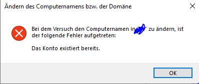

Danke für die superschnellen Antworten! Gesagt, getan! Hat auch geklappt;
Jetzt kommt was Neues: "Das Konto existiert bereits."
Das Konto unter C:\Users habe ich bereits umgenannt, Meldung kommt weiterhin.
Ziel ist es übrigens, das ich die installierten Programme auf dem Laptop mit den individuellen Usereinstellungen etc. mit dem richtigen User wieder öffnen kann. Daher reicht es leider nicht mit einem anderen User der Domäne beizutreten.

du löschst das Computerkonto deines Testrechners in der Domäne und machst erneut den Domänenjoin mit einen Lokalen Admin auf dem Testrechner und deinen Domänenadmin Credentials . Der Domänenjoin erzeugt dann automatisch ein neuen Computerkonto.
Denn scheinbar hat der Admin eurer Domäne festgelegt, so wie es auch in der Fehlermeldung steht, das ein Rechner nicht mit einen Rechnernamen der Domäne beitreten darf, wenn der Rechnername schon existiert. Das dient der Härtung und verhindert das Ausnutzen der SID des Computerkontos.

Der Tipp mit dem Computer in der Domäne löschen hat geklappt! Danke! Ich hatte es erst nur deaktiviert, das hatte nicht gereicht!
