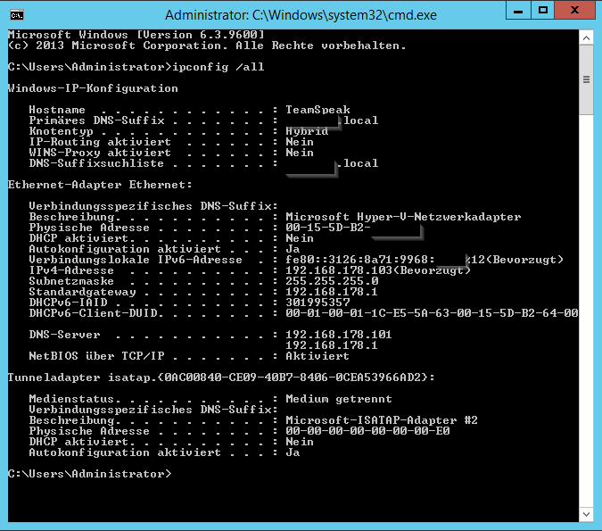

wie die Überschrift schön verrät habe ich folgendes Problem:
Ich kann meinen TeamSpeak 3 Server bzw. die virtuelle Maschine nicht pingen.
Zur Hintergrundinformation:
Betrieben wird ein Server mit einem Host Betriebssystem Windows Server 2012 R2 mit Hyper-V Rolle läuft
(192.168.178.100)
3 VMs alle samt Windows Server 2012 R2
Server 1 : AD und DHCP (192.168.178.101)
Server 2 : Exchange (192.168.178.102)
Server 3 : TeamSpeak (192.168.178.103)
Alle 3 Server befinden sich in der Domäne und haben eine manuelle IP Konfiguration verpasst bekommen. Der TS Server läuft und ist im Internet unter einer dyndns erreichbar.
Der Ping funktioniert von Server 1 oder 2 oder dem Host bei allen Servern außer bei der 192.168.178.103.
Der Server TS (192.168.178.103) kann alle anderen Server pingen.
ipconfigauszug lege ich bei.
Hat jemand einen Tipp ? Die VMs sind gleich installiert. Einzige Abweichung ist, dass der TS Server eine Hyper-V Gen 2 ist. Die anderen beiden sind Gen 1 Maschinen. 192.168.178.100 - Remotedesktopverbindung.png

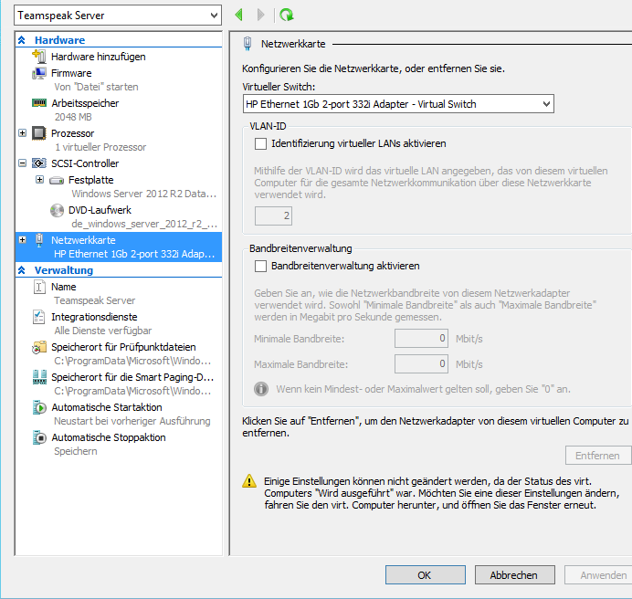

Wie sind die Netzwerkkonfiguration von den Netzwerkkontrollern eingerichet?
Kannste da mal ein Screenshot schicken? Stehen alle auf Bridged?

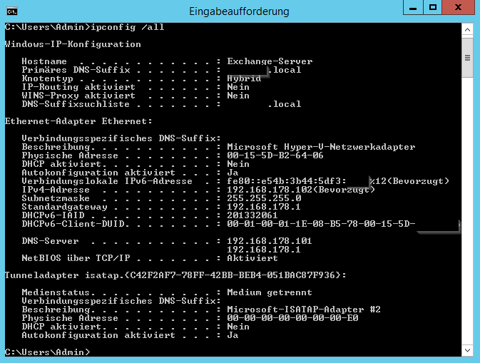

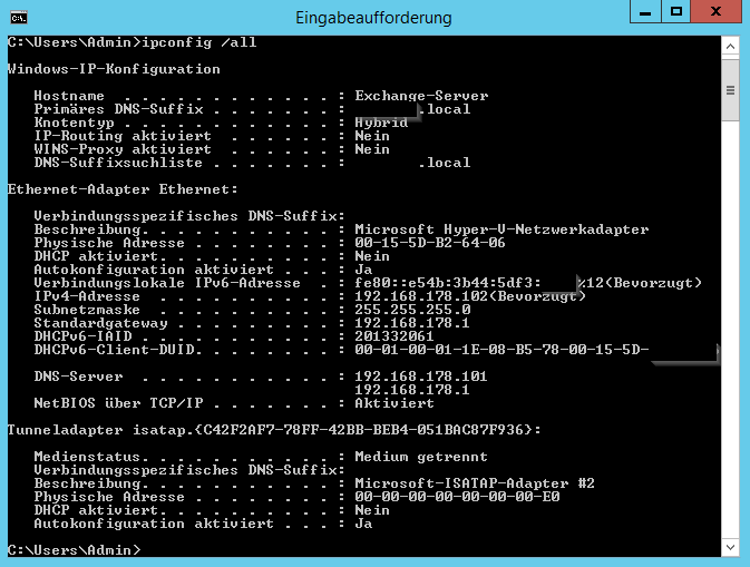

Gib mal bitte einen IPCONFIG Auszug von deinem Exchange Server.

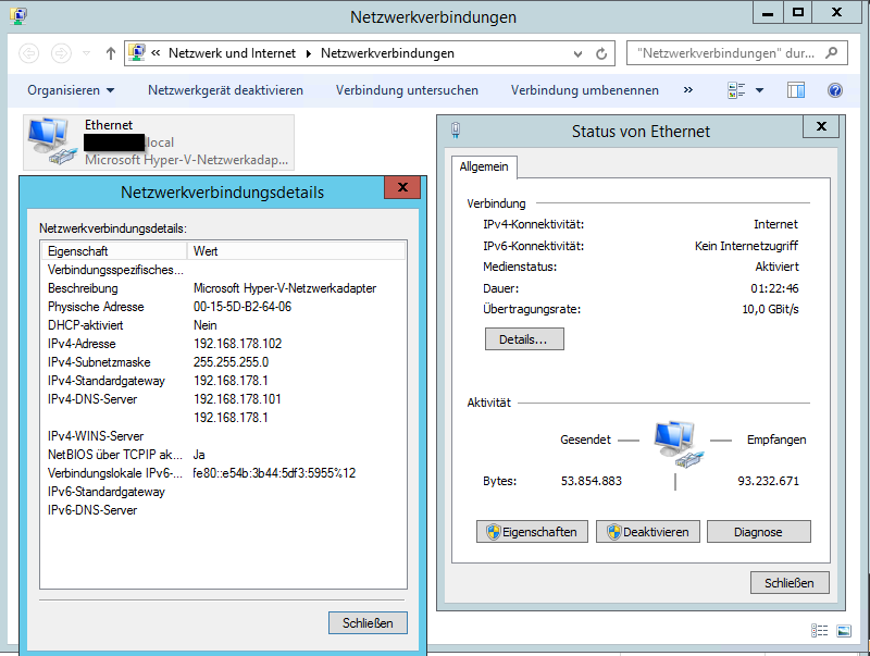

Vielen Dank für die Antwort.

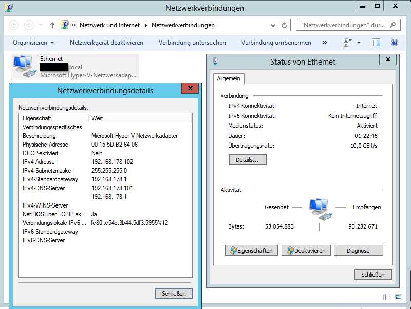

Ja auf dem Server habe ich satt ESXi ein WIndows Server 2012 R2 mit Hyper-V Rolle installiert. Auf diesem laufen 3 VMs mit jeweils einem Win Server 2012 R2. Eine für DC eine für EX und eine für TS.
Hier die Daten von dem Exchange Server

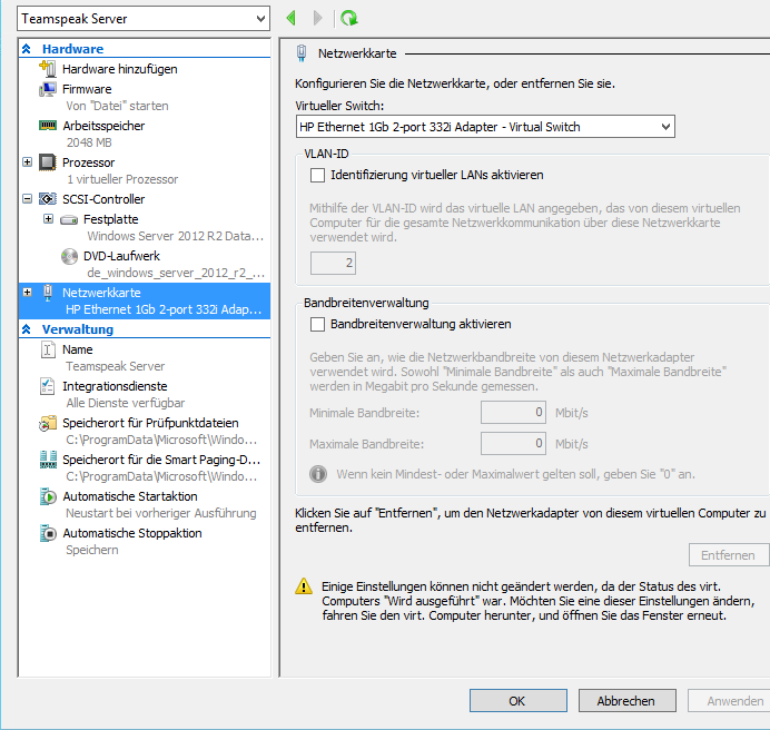

Eine Bridge ist nicht eingerichtet. Alle nutzen die Netzwerkkarte von dem Server
