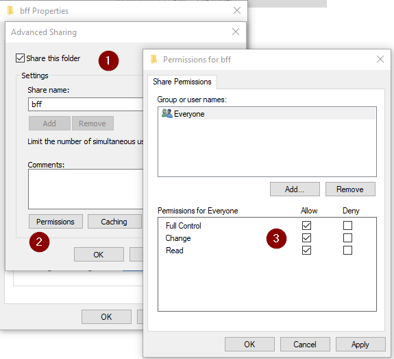

Und dran denken. Die Rechte der Freigabe sind getrennt von Verzeichnisrechten.
Sprich Du gibst bei der Freigabe Vollzugriff fuer "Jeder/Everyone" und bei den Verzeichnis was auf der Platte ist die normalen Benutzerrechte.
