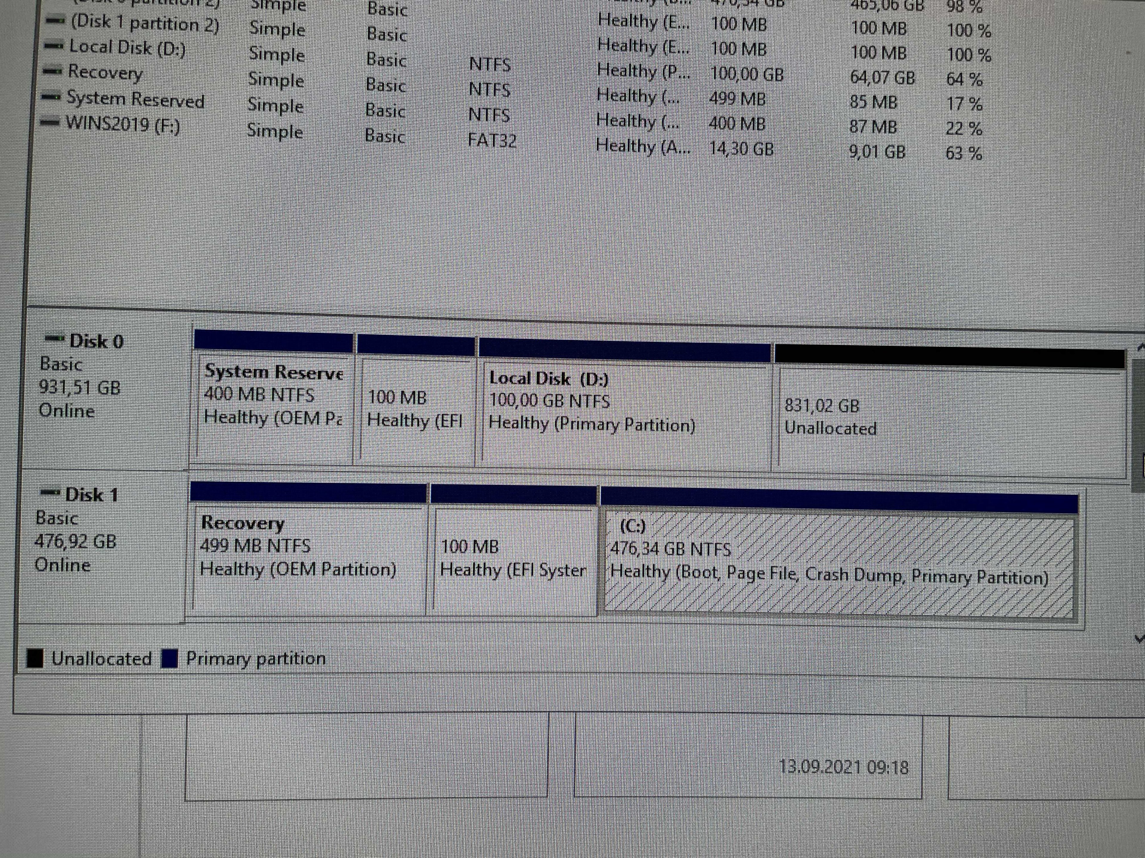

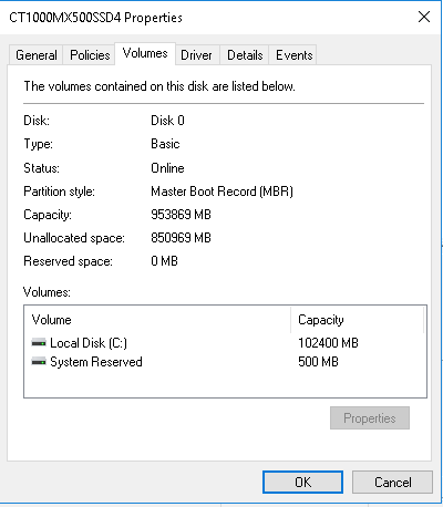

Mach doch mal einen Screen von der Datenträgerverwaltung deiner Windows 10 Installation.
Quelle (Crucial MX500 M.2 SATA SSD):
Ziel (Samsung 960 PRO NVMe PCIe) ... nach einem solchen Kopiervorgang:
Hinweis: es ist ja Windows Server 2016, nicht Windows 10 ... diesen Befehl MBR2GPT gibt es bei Windows Server 2016 nicht

Ja @Terrier , Hammer! Ganz großes Tennis 🙃
Also ich habe zunächst Windows Server 2019 installiert (weil da MBR2GPT dabei ist)
...um dann zu lesen, dass man es während der Pre-Installation ausführen möge
Gesagt, getan. Ich musste noch einwenig rumfummel, um die richtige SSD auszuwählen (weil per default einfach die Disk1, also in meinem Fall die Ziel-SSD / Samsung gewählt war), also auf Disk0 gestellt und.
Jetzt einfach nochmal ein neues Image ziehen, wiederherstellen auf der neuen SSD und dann sollte das laufen :)
