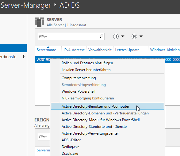

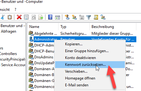

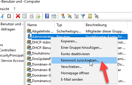

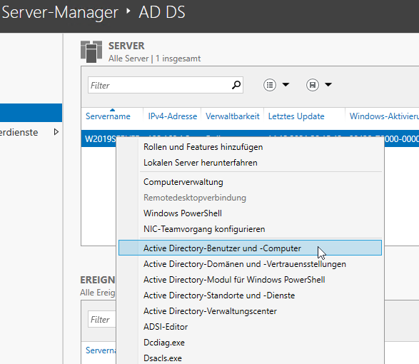

Falls Du Admin bist, entweder das Kennwort des Domänennutzers ändern oder des lokalen Nutzers falls ohne Domäne.
Falls Du nicht der Admin bist, diesen bitten ein neues zu setzen das er Dir dann mitteilt.
Serverv-Manager -> AD DS:

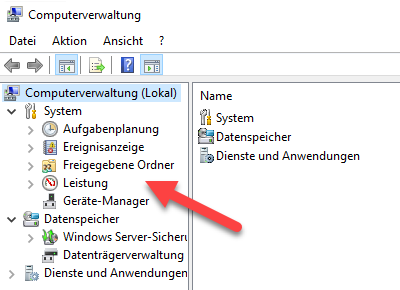

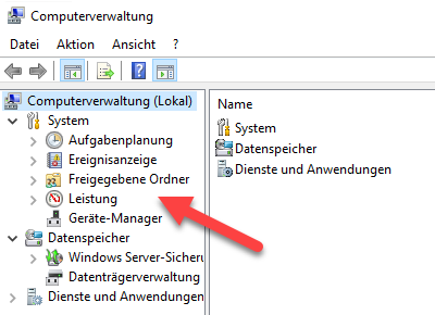

Affengriff und dann Ändern klappt nur wenn man das alte Kennwort auch hat, dazu hat bei einer Domäne die Computerverwaltung keine lokalen Konten im Angebot.
Client-PC:
Server:
Ich kann bis Windows Server 2016 die Kennwörter eines lokalen Kontos zurück setzen. 2019 und 2022 hatte ich noch nicht unter meine Fittiche. Ich vermute daher, dass die bei dir nur per Policy ausgeblendet sind oder du kein Administrator auf dem Server bist oder kein Domänenadmin bist.
@BrollyLSSJ
Bei mir ist es ein 2019'er incl. Domäne, ich bin Domänenadmin.

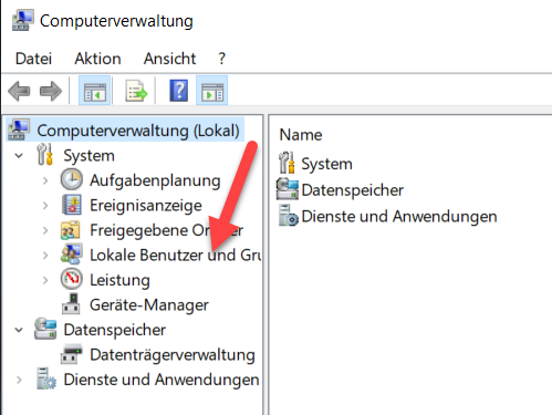

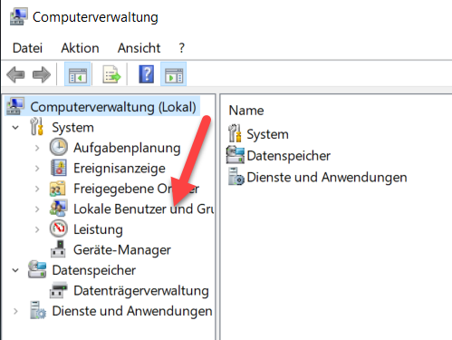

Hier noch ein Screenshot eines 2022'er Servers der noch NICHT in einer Domäne ist oder Domänencontroller ist.
Hier ist Lokale Benutzer ... verfügbar, sobald in der Domäne ist es damit vorbei.

Hat das Problem gelöst, vielen Dank.
Das liegt nicht an der Domänenzugehörigkeit, sondern da es ein Domain Controller ist. Dort gibt es keine lokalen Benutzeraccounts bzw. Gruppen.
Auf "regulären" Domänen gejointen Windows Servern können lokale Benutzer und Gruppen angelegt werden, sofern nicht per Policy verboten.

OK, dann wird es aber vermutlich so sein, wie von Tom_123 beschrieben. Wie gesagt, bei Servern, die einer Domäne beigetreten sind, gibt es lokale Benutzer und ich kann da Kennwörter der lokalen Benutzer zurücksetzen. Auf Domänencontroller bin ich nicht gekommen.
@BrollyLSSJ
Ja, da habe ich der Eile was verstrubbelt.
Ich betreibe meinen 2019'er nur als DC, der Zweitserver ist nur Test und somit nicht an.
Der 2022'er war nur eine Testinstallation ohne Domäne, somit nicht die Voraussetzungen die beim TE vorherrschen könnten (DC und ein weiterer Server der der Domäne beigetreten ist).
Danke an @Tom_123 für den Hinweis und das Auffrischen des Wissens. :D
