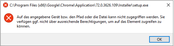

Jetzt habe ich allerdings das Problem, dass manche Sachen wegen fehlender Berechtigungen nicht funktionieren.
z.B. kann ich Programme nicht deinstallieren oder auf die Adapteroptionen der Netzwerkkarte nicht zugreifen.
Ich vermute, weil das lokale Adminkonto in das AD Admin Konto umgewandelt wurde.
Den Lokalen Admin gibt es jedenfalls so nicht mehr.
Hat jemand eine Idee wie ich das wieder hin bekomme ?
Fehlermeldungen pack ich mal in den Anhang.

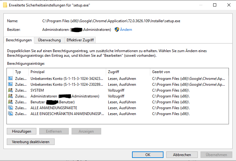

Hast du dir mal die Berechtigungen bei der setup.exe von CHarome auf Dateiebene angeschaut?
Gibts da unbekannte Benutzer die nur durch die SID dargestellt werden?
Normalerweise sollte es keine solchen Probleme geben wenn man das Admin-Konto in das Domänen-Admin Konto hochstuft (wenn man das so sagen möchte). Denn der Domänen-Admin darf auf Serverebene das gleiche wie ein lokaler Administrator.
Gruppenrichtlinien für Domänencontroller, bzw. die Domäne, könnte man bei der Gelegenheit auch mal prüfen.

Die Berechtigungen sehen so aus wie im Anhang.
Selbst wenn ich den Administrator nochmal mit Vollzugriff manuell hinzufüge geht es nicht.

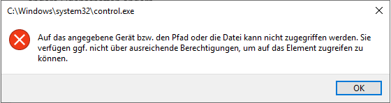

Allerdings nur über die Systemsteuerungen, wenn ich die setup.exe einfach anklicke wird sie ausgefüht.
Auch wenn ich die Systemsteurungen über "C:\Windows\System32\control.exe" öffne kann ich ganz normal die Netzwerkadapter etc. ändern.
Nur wenn ich über den Desktop gehe unten auf das Netzwerksymbol schmeißt er die Fehlermeldung von oben.

den "domäne"\Administrator
Dieser ist logischerweise in der Gruppe "Administratoren".
