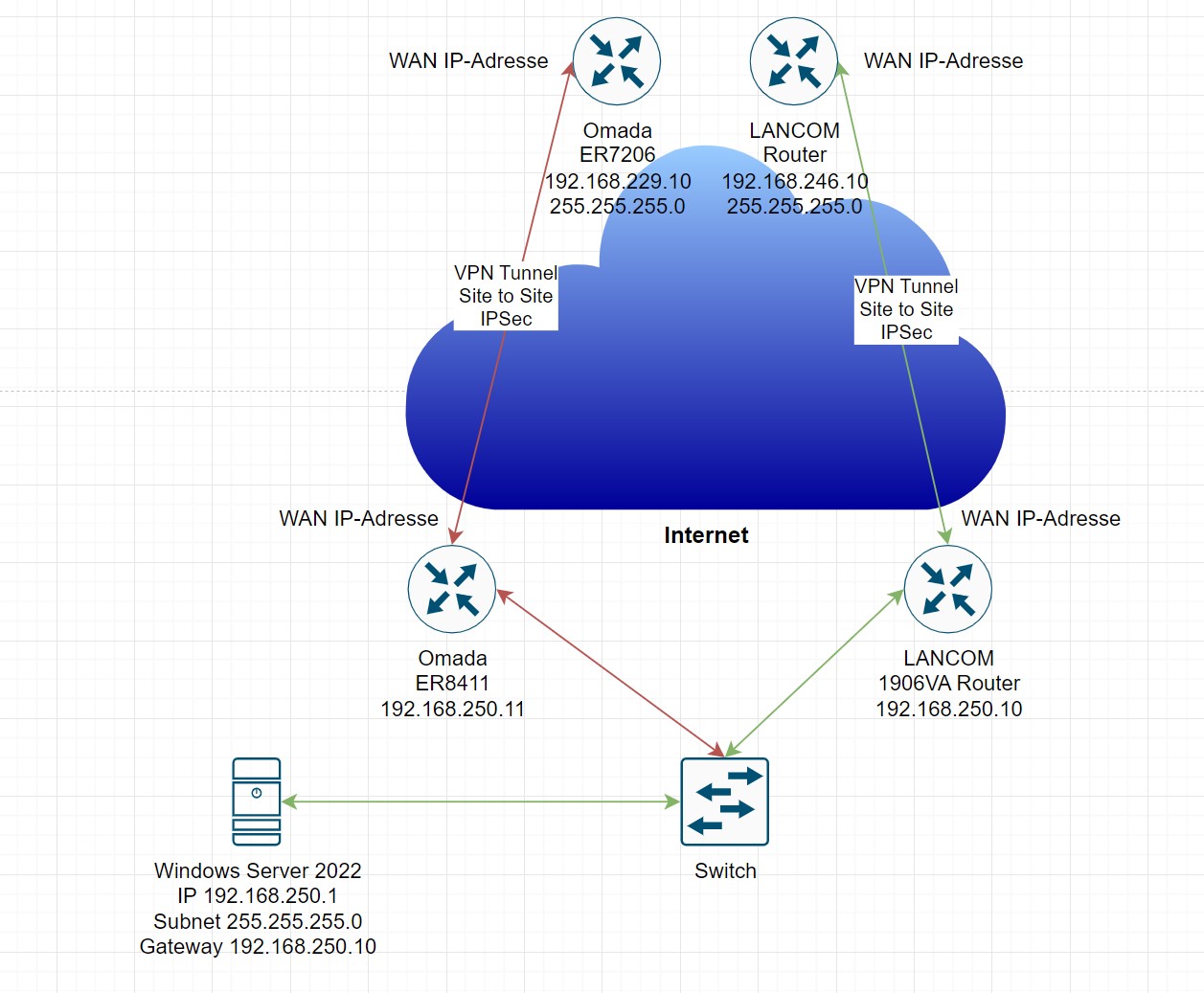

Mach bitte eine Skizze von dem Aufbau inkl. allen beteiligten Geräten, Bezeichungen, Verbindungen und IP-Adressen nebst Subnetzmaske und Gateway.. Einen ÖPNV-Plan erklärt man auch nicht mit Worten...
Deine IP-Adressen in #1 können nicht stimmen. IP-Adresse und Gateway sind identisch, das funktioniert so nicht, weil sich die Katze damit buchstäblich in den eigenen Schwanz beißt. Falls das ein Tippfehler ist, bitte vor dem Posten korrekturlesen, weil man auf Basis falscher Angaben kaum richtigen Antworten liefern kann.
Von deiner Erklärung her scheint beispielsweise jeder Standort dasselbe Subnetz zu verwenden, weil du ausschließlich von 192.168.250.0/24 sprichst. Die Standorte müssten aber beispielsweise so sein wie @snakesh1t es schreibt, also im Kontext der via VPN verbundenen Netzwerke einzigartig und ohne Überschneidungen. Jedes Gerät muss anhand der IP-Adresse eindeutig erkennen können, dass diese IP nicht im lokalen Netzwerk liegt, sondern hinter dem Gateway. Stell dir eine Stadt vor, in der alle Straßen "Bahnhofstraße" heißen. Das geht schlecht, oder? ;)

Ok, das sieht doch schon viel besser aus. Die LANCOMs lasse ich im folgenden außen vor, da sich das Problem ja um die Omadas handelt.
Folgendes muss nun gewährleistet sein:
ER7206 @ 192.168.229.10 muss eine statische Route zu 192.168.250.0/24 via VPN-IP des ER8411 haben
ER8411 @ 192.168.250.11 muss eine statische Route zu 192.168.229.0/24 via VPN-IP des ER7206 haben
Die jeweiligen Firewalls müssen eben diese Verbindungen auch zulassen.n.
Sollte das bereits eingerichtet sein, muss man mittels tcpdump oder WireShark mal genauer hinschauen bis wohin die Pakete noch gehen und ab wann sie weg sind. Dann hat man den Ort des Problems und muss dann schauen ob ggfs die Firewall doch etwas blockt oder das Routing falsch ist.
Abgesehen davon muss natürlich auch der Server selbst Anfragen aus den Subnetzen der anderen Standorte akzeptieren. Daher auch hier mal prüfen ob der Server vielleicht selbst blockt.
Der VPN Tunnel ist in Ordnung, ich komme wie gesagt ach von dem Omada ER7206 (192.168.229.10) via VPN zum Omada 8411 (192.168.250.11) ich kann sogar den LANCOM anpingen und er antwortet auch aber alles was sich hinter dem LANCOM befindet sehe ich so nicht.

Ah, jetzt seh ich das Problem.
Der Verbindungsversuch geht so:
PC --> ER7206 ---VPN---> ER8411 --LAN--> Server
Die Antwort jedoch so:
Server --LAN--> LANCOM --xxxx-- Kein Netzwerk gefunden
Du musst im LANCOM eine Route einrichten, die wie @Evil E-Lex schon geschrieben hat das Subnetz 192.168.229.0/24 via 192.168.250.11 (ER8411) routet. Entweder das oder der Server bekommt selbst eine statische Route, die genau diesen Weg geht.
Die Antwort sieht dann so aus:
Server --LAN--> (LANCOM --LAN-->) ER8411 --VPN--> ER7206 --LAN--> PC

Jede aktive Komponente auf dem Weg muss eine gültige Route haben.
Aktuell hat der Server nur sein Standardgateway = LANCOM. Das heißt der Server schickt sämtliche Pakete, die an eine IP adressiert sind, die außerhalb seines eigenen lokalen Subnetzes liegt - also alles außerhalb von 192.168.250.0/24 und somit eben auch 192.168.229.x - an den LANCOM. Dieser kennt aber aktuell das 192.168.229.0/24 Subnetz nicht und somit verwirft er alle Pakete, die der Server ihm schickt. Deswegen benötigt der LANCOM nun eine Route, die eben diese Pakete zum ER8411 schickt, der wiederum weiß was er damit zu tun hat - ins VPN zum anderen Standort leiten.
@HighTech-Freak hat aber nicht Unrecht damit, dass er sagt, dass die Route im Server selbst effizienter wäre. Der Server würde dann die Pakete für 192.168.229.0/24 nicht mehr zum Standardgateway aka LANCOM leiten - in der Hoffnung dieser kann damit etwas anfangen - sondern direkt zum ET8411.
Sollen auch noch andere Geräte im 192.168.250er Subnetz via VPN erreicht werden, müssen diese natürlich auch eine Rückroute haben. Man kann dabei durchaus zweigleisig fahren. Der Server bekommt eine eigene direkte Route und der LANCOM bekommt eine Route für alle Geräte, die keine eigene Route haben ;)
Theoretisch könnte man im ER8411 natürlich auch SNAT konfigurieren. Der Server würde dann denken, dass die Verbindung vom ER8411 selbst kommt. Das ist allerdings etwas unschön, weil man dann die Geräte aus 192.168.229.0/24 am Server nicht mehr eindeutig identifizieren könnte - zB in Logs oder eben in der Firewall.
Möchte man die ganze Situation bereinigen, wäre es natürlich auch denkbar, beide VPN-Verbindungen auf den LANCOM zu legen, sofern dieser mehrere VPN-Verbindungen zulässt. Der ER8411 wäre dann zumindest für das VPN überflüssig und der LANCOM wäre für alle Verbindungen das Standardgateway und separate Routen im Server wären hinfällig.
