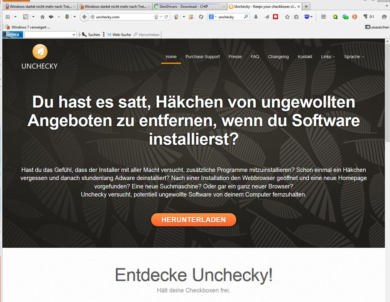

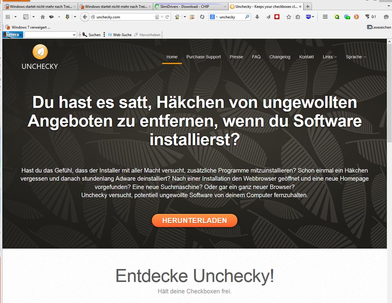

Wenn du die automatische installation gewählt hast, dann hat dir chip vielleicht unerwünschte zustazsoftware mitinstalliert, daher immer manuelle installation wählen.
Oder unchecky.com installieren
