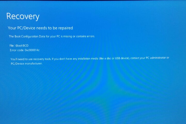

Hallo Leute,
Ich habe ein großes Problem.
Seit einem Reboot meines PCs kann ich diesen leider nicht mehr starten.
Mir wird ständig der Fehler 0x000014C angezeigt. "Your PC/Device needs to bei repaired"
Habe schon probiert:
Dem PC mit der W10 CD zu booten und dort das Reparaturprogramm zu starten. Einmal die "Starthilfe" dann zu einem bestimmten Punkt zurücksetzen (geht nicht)...
Und dann hab ich noch diverse Anleitungen getestet unter anderem die wo man mit Bootrec /fixboot arbeitet. (welches bei mir verweigert wird) -> auch die Lösung für die Verweigerung hat bei mir nicht geholfen. Dafür habe ich nämlich auch schon Tutorials angeschaut. Leider ohne Erfolg.
Das System komplett neuinstallieren kommt für mich nicht in Frage, weil ich einige wichtige Sachen auf dem PC habe.
Kann mir vielleicht einer helfen?
(Falls wichtige Informationen fehlen kann ich dies gerne noch nachreichen)
PS: die Festplatte wird in den BIOS nach wie vor angezeigt und auch die Windows Installation wird erkannt (in diversen Anleitungen kam es zu dem Punkt, wo man das sehen konnte. Weiß den genauen Befehl nicht mehr)
Gruß Ben

Erst einmal danke für die Antworten.
Online stand, dass das ein Fehler von Windows 10 ist, darum dachte ich ist die Hardware jetzt nicht unbedingt wichtig.
Habe:
Asus Mainboard H87 Pro
GraKa: GTX 1060
Prozessor Intel i5 4570
16gb RAM
Hab ne SSD mit W10 drauf (da sind auch meine Daten mit auf der Platte)
Habe leider keinen zweiten PC, wo ich die Festplatte anschließen könnte.
Vor dem Reboot habe ich nichts installiert, o.Ä.
Habe lediglich ein paar Runden Warcraft 3 gespielt und dann wollte ich meinen Computer neu starten.
Gruß Ben

Es geht immer nur bis zu dem Bildschirm, welcher vom Threadersteller
gepostet wurde.

Der Fehler 0xc000014c bedeutet: Windows konnte nicht gestartet werden, da die Systemregistrierungsdatei fehlt oder beschädigt ist. Damit ist der Registry-Zweig "HKEY_LOCAL_MACHINE\Hardware" gemeint, der hier wohl defekt ist.
Es gibt zwei Wege das wieder zu beheben. Der erste und einfachere Weg dazu ist das laden der letzten als funktionierend bekannten Konfiguration in den erweiterten Startoptionen von Windows unter "Problembehandlung". Dazu die erweiterten Startoptionen erzwingen, indem der Start von Windows dreimal direkt wieder durch aussschalten des Rechners abgebrochen wird. Windows wird dann von sich aus die erweiterten Startoptionen laden und hier kann man dann über die Problembehandlung eine automatisch angelegte Sicherung der Registry laden lassen.
Der zweite Weg wäre die manuelle Wiederherstellung des Registryzweiges von den erweiterten Startoptionen oder von einem Bootdatenträger aus. Hier wäre mit SHIFT+F10 eine Eingabeaufforderung zu öffnen. Dann im Ordner C:\Windows\System32\Config die Datei "SYSTEM" mit dem Befehl: Ren "C:\Windows\System32\Config\System" System.old umzubenennen um sie zu sichern. Anschliessend mit dem Befehl: Copy "C:\Windows\System32\Config\Regback\System" "C:\Windows\System32\Config\System" die automatisch angelegte Sicherung des Hardwarezweiges an die Stelle der umbenannten Datei kopieren. Das sollte das Problem beheben können. Der Laufwerksbuchstaben kann nach dem Start abweichen, da WinRE auch den versteckten Partitionen Buchstaben zuweist - von daher wäre zunächst mit dem Befehl: Dir C:\ zu prüfen ob C: das korrekte Laufwerk ist - er muss mindestens die Ordner "Program Files", "Users" und "Windows" auflisten. Tut er das nicht, mit D:\ usw. weiter, bis Du den korrekten Laufwerksbuchstaben ermittelt hast. Diesen verwendest Du dann für die obigen Befehlszeilen. Du musst dafür nicht in die Ordner wechseln, durch die vollständige Angabe der Pfade kannst Du diese Aktionen von jedem Ort aus in den richtigen Ordnern ausführen lassen.

Tipp zwei geht leider auch nicht.
Shift-F10 = Bildschirm wird kurz schwarz/flackert
und dann wieder der Fehlerbildschirm :(:confused_alt:
