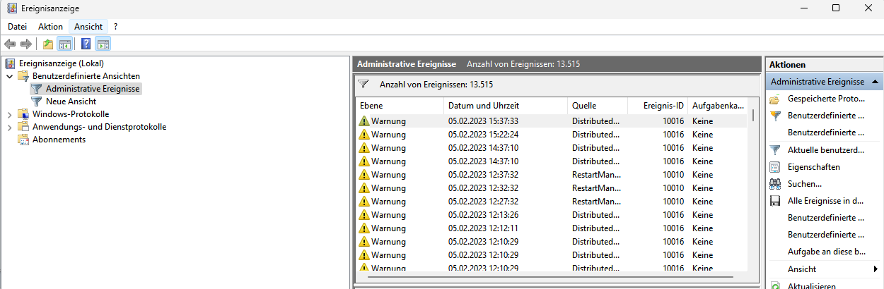

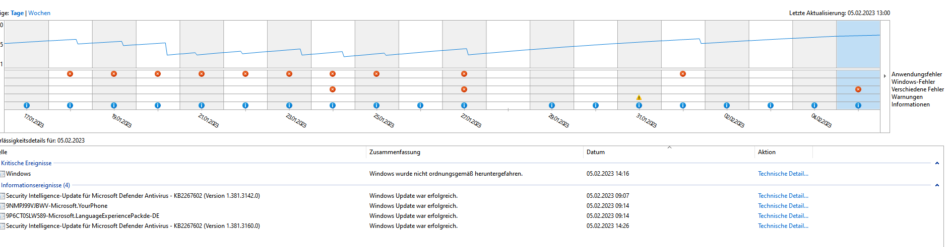

Hey, Hardware steht in meiner Signatur. XMP Profil 1 ist aktiviert. Ich hatte damals mit Profil 2 Probleme. Temperaturen sind ok. Bin bei ca. 30 im Idle, war etwas drunter weil wir gerade gelüftet haben. Ereignisnazeige habe ich gepostet bzw. kann ich es woanders noch sehen?
Ich weiß gar nicht, warum immer wieder die Ereignisanzeige oder der Zuverlässigkeitverlauf ins Spiel gebracht wird.
Ich kann mich nicht erinnern, dass man in den letzten 10 Jahren da irgendeinen Fehler mit repariert hat.
Da stehen bei mir immer Fehler drin und früher war die Warnung 10016 immer ein Fehler. Das hat Microsoft dann geändert in Warnung, wegen den tausend Problem Threads.
Die Meldung gibt es immer noch, genau wie zig andere Meldungen und Fehler die Windows da jeden Tag reinschreibt.
Windows läuft aber wunderbar.
