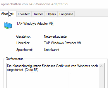

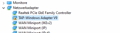

ich verzweifle hier mit einer VPN Anwendung.
Die VPN installiert den Windows TAP v9 Treiber und erstellt dann eine Netzwerkverbindung.
Allerdings scheint es hier ein Problem zu geben. Was genauer konnte ich über die Logs nicht feststellen, nur das die TAP Verbindung nicht erscheint und somit der VPN Client (Securtepoint VPN, basiert auf openVPN) sich nicht verbinden kann, da er keine TAP verbindung findet. Ich habe auch schonv ersuch den openVPN Client direkt zu installieren, damit kommt es aber auch zu fehlern.
Ich habe die TAP Treiber auch schon mal von System entfernt / diverse Reboots etv. Adminrechte sind vorhanden.
Virenschutz ist deaktivert, kein anderer VPN Client vorhanden.
Windows 10 PC
Das funktioniert leider nicht. Wenn ich mir den Command tapctl.exe list ausgebe dann kommt eine Fehlermeldung:
get_net_adapter_guid: querying "NetCfgInstanceId" registry value failed
Error 0x2: Das System kann die angegebene Datei nicht finden.
