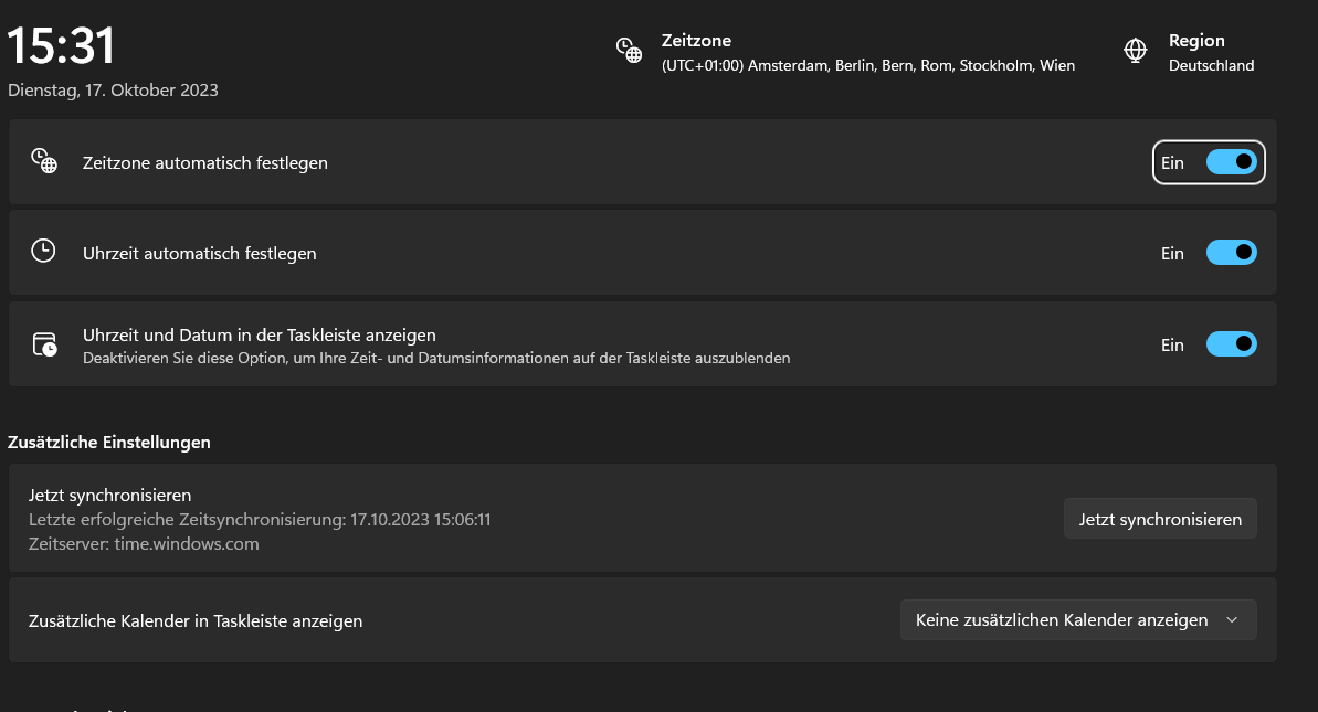

die Zeitzone ist auf automatisch festlegen eingestellt und ich synchronisiere die Zeit auch automatisch. Wie kann ich den Timeserver ändern?

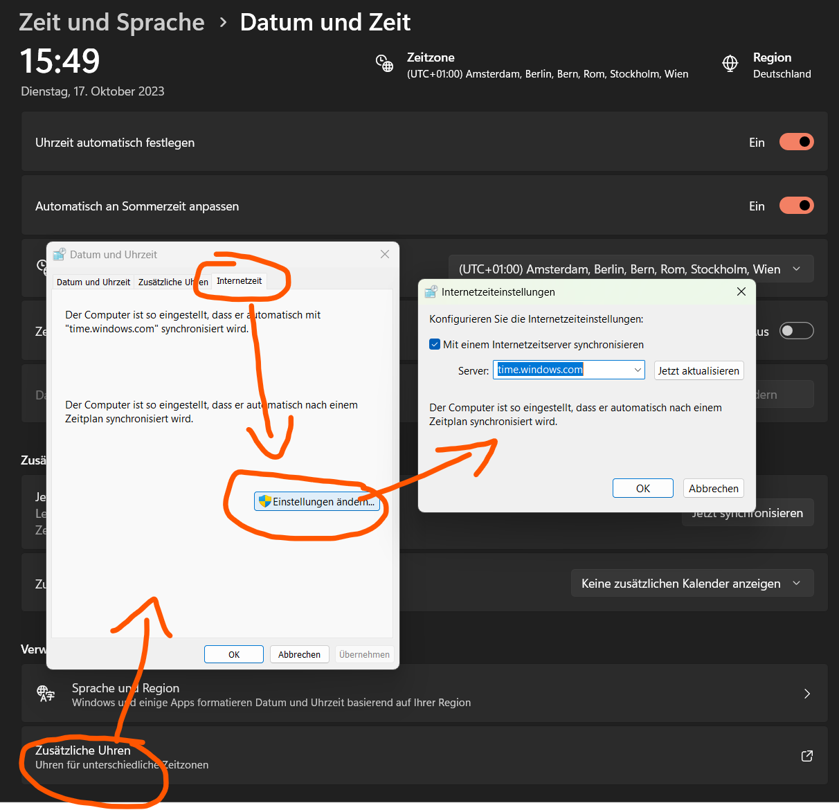

Zeitserver kann man hier verstellen:

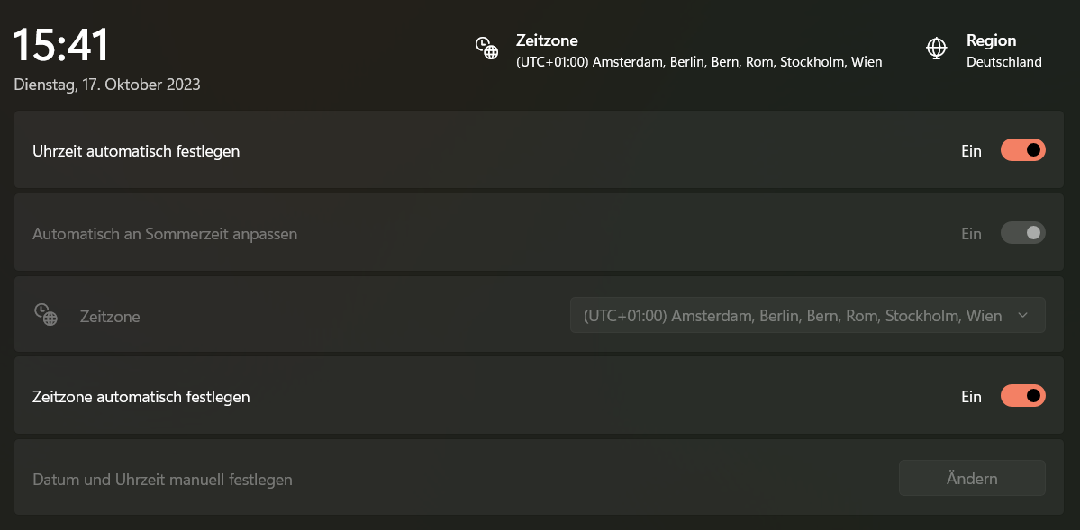

@Eisholz Bei mir ist es aber dennoch (ausgegraut) vorhanden. Beim Screenshot des OP nicht :/ Das meinte ich.
In Beitrag #9 ist "Automatisch an Sommerzeit anpassen" gar nicht zu sehen, da es ausgeblendet wird, sobald man "Zeitzone automatisch festlegen" einschaltet.
Gruß eisholz
@Eisholz Dann schau nochmal meinen ersten Screenshot bei #11 an. "Zeitzone automatisch festlegen" ist eingeschaltet und "Automatisch an Sommerzeit anpassen" ist ausgegraut zu sehen.
